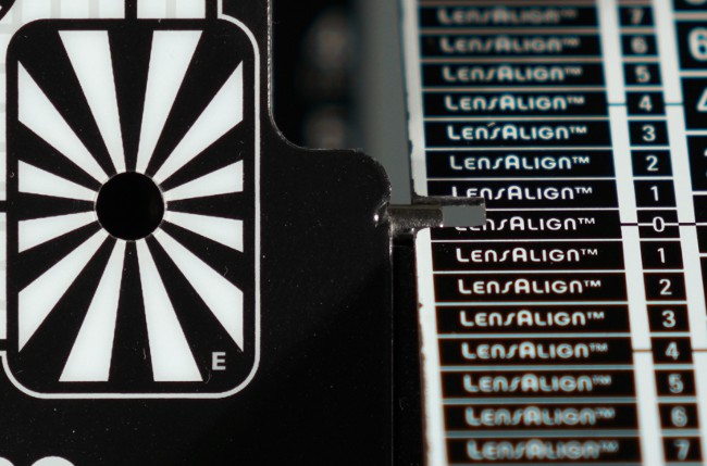

Autofokus Sony FE 2.5/50 G w połączeniu z Sony A7R III pracuje całkowicie bezgłośnie i dość szybko. Przebieg całego zakresu odległości i potwierdzenie ostrości zajmuje około 0.4–0.5 sekundy. Nie zauważyliśmy przy tym różnic w zależności od kierunku pracy.
Nie mieliśmy powodów, aby narzekać na celność mechanizmu ustawiającego ostrość. Zarówno podczas pracy w studio jak i w plenerze, obiektyw w znacznej większości przypadków (około 98%) ustawiał ostrość tam, gdzie należy, a pudła zdarzały się sporadycznie i nie były duże.
Nie zaobserwowaliśmy także żadnej wyraźnej tendencji do ustawiania ostrości przed lub za właściwym obiektem.
A7R III, f/2.5
Sony FE 50 mm f/2.5 G - Autofokus
