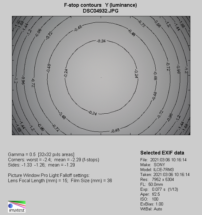

W tym przypadku, na maksymalnym otworze względnym musimy się liczyć z ubytkiem światła w rogach wynoszącym 55% (−2.29 EV). Na f/2.8 winietowanie zmniejsza się do 46% (−1.80 EV), a na f/4.0 spada do 38% (−1.37 EV). Dalszy lekki spadek tej wady obserwujemy na przysłonach f/5.6 i f/8.0, gdzie odnotowane przez nas wyniki to odpowiednio 32% (−1.11 EV) oraz 26% (−0.89 EV). Na f/11 mamy natomiast poziom w okolicach 21% (−0.67 EV), który jeszcze minimalnie się zmniejsza do 17% (−0.54 EV) po przymknięciu przysłony do f/16.
Sony A7R III, JPEG, f/2.5
