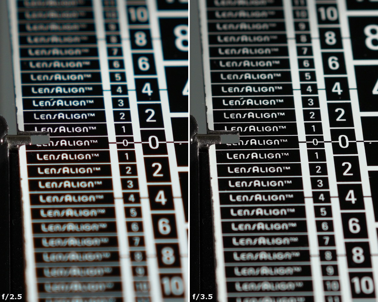

Aberracja chromatyczna
Tylko jedna soczewka ze szkła niskodyspersyjnego, jaką zastosowano w konstrukcji optycznej Sony 2.5/50G, to chyba zbyt mało, żeby całkowicie wyeliminować podłużną aberrację chromatyczną. Jej wpływ, w postaci lekkiego zabarwienia obrazu na granicy głębi ostrości, jest widoczny, choć trudno nazwać ten efekt dużym. Co więcej, znika on prawie całkowicie po przymknięciu przysłony o 1 EV. W tej kategorii nowy obiektyw i tak wypada lepiej niż będący na podobnym poziomie cenowym Sonnar 1.8/55.

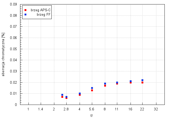

Zobaczmy teraz, jak testowany obiektyw koryguje poprzeczną aberrację chromatyczną. Przebieg tej wady w zależności od typu użytego detektora oraz wartości przysłony jest zaprezentowany na poniższym rysunku.
Sony FE 50 mm f/2.5 G - Aberracja chromatyczna i sferyczna
W tej kategorii wyniki są rewelacyjne. Aberracja trzyma się znikomego poziomu 0.01–0.02%, a więc jest korygowana znakomicie. Duże brawa.

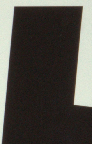

A7R III, RAW, FF, f/2.5 A7R III, RAW, FF, f/16.0
