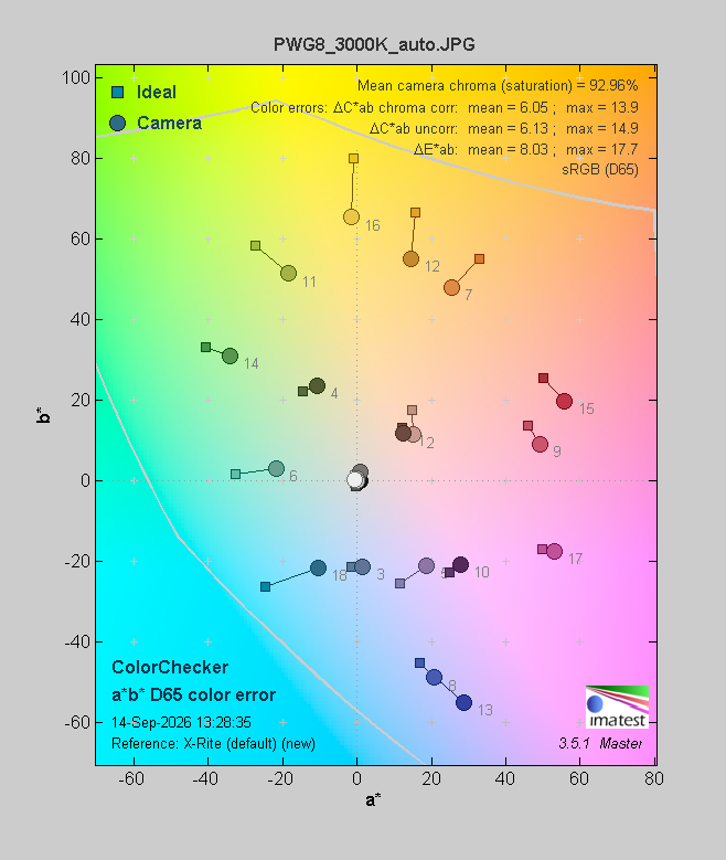

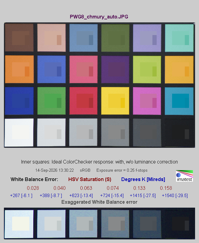

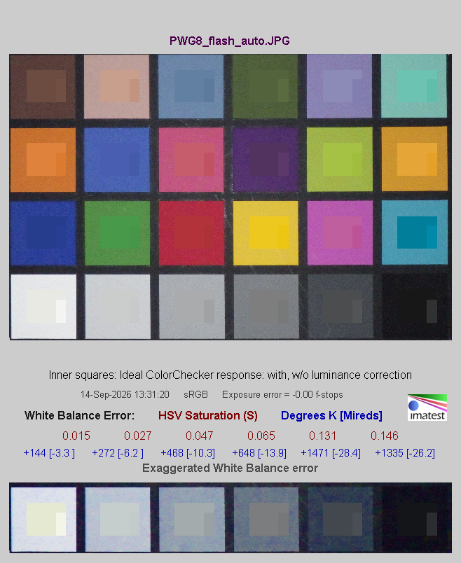

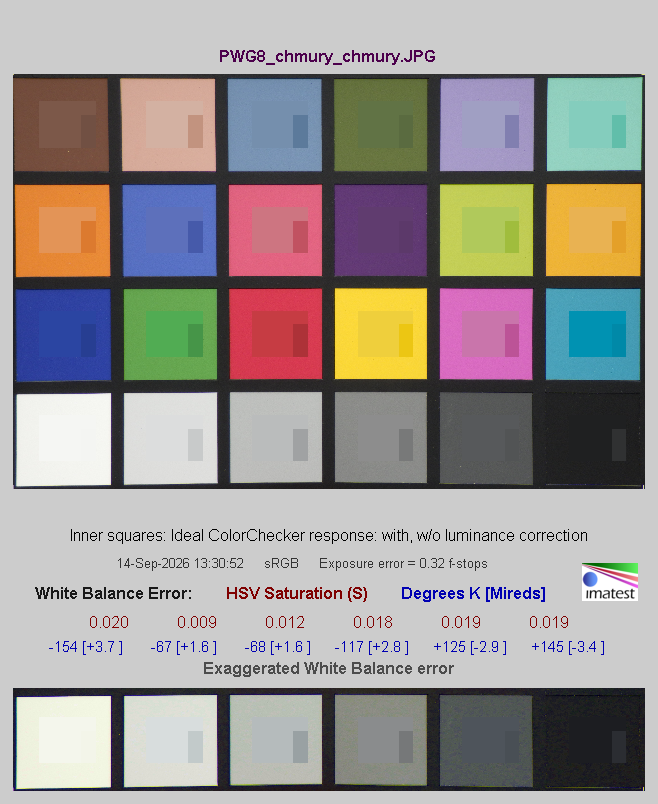

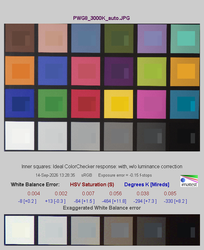

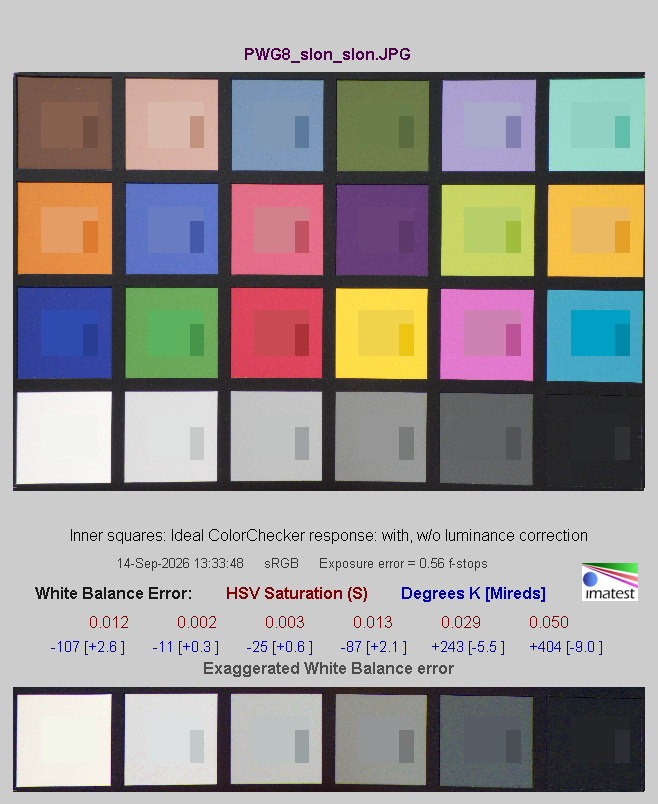

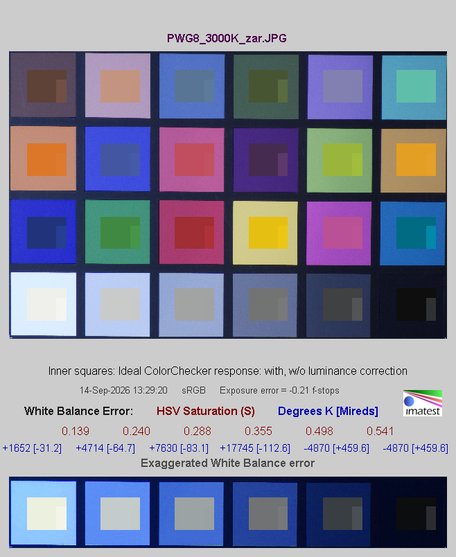

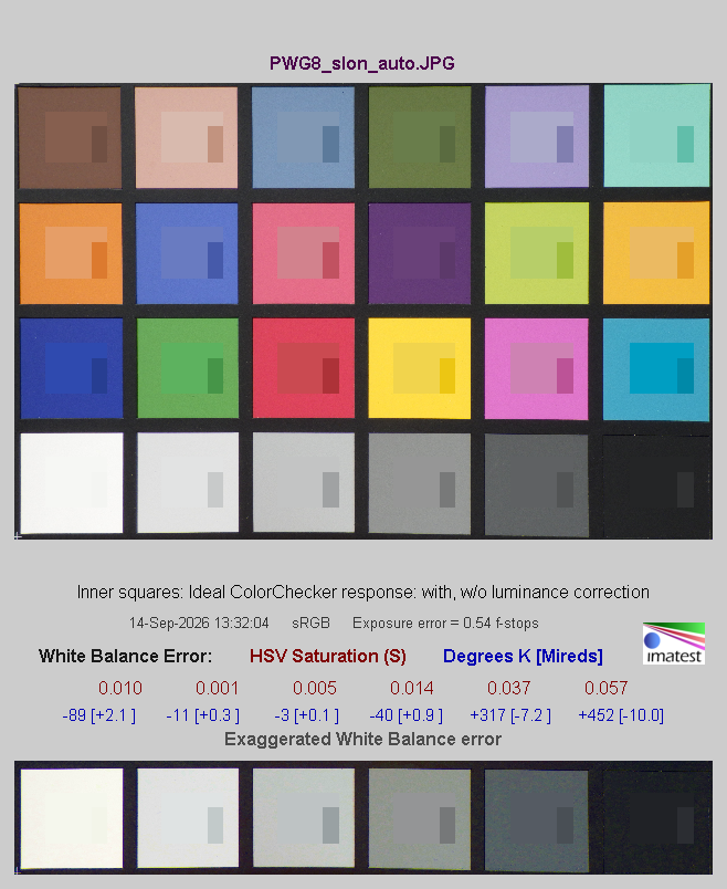

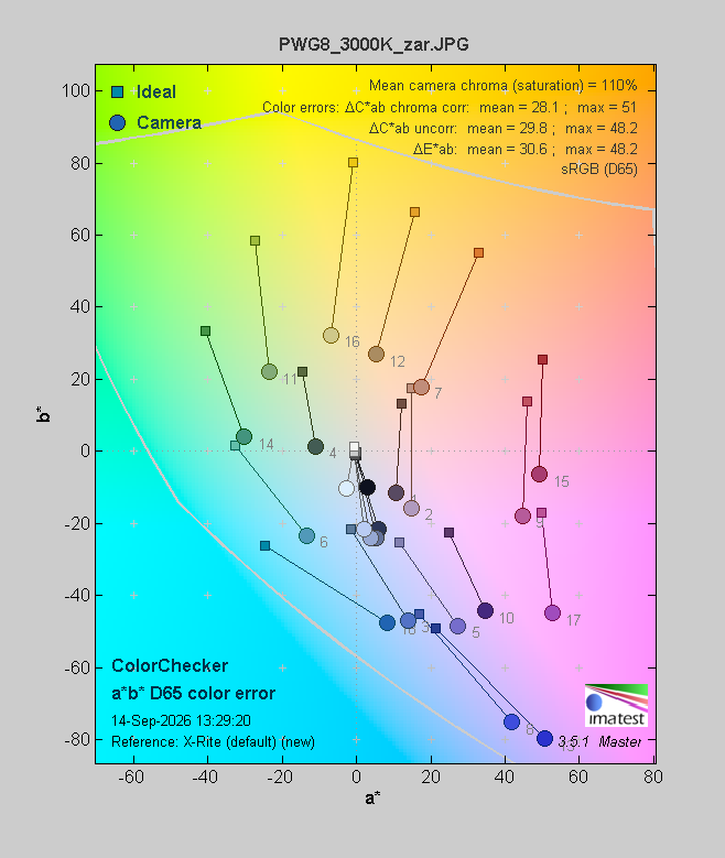

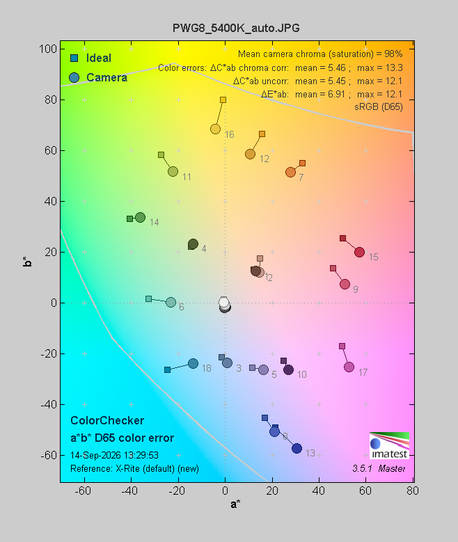

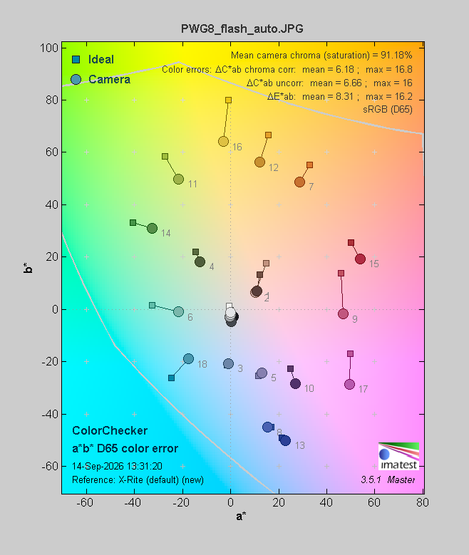

Pomiary skuteczności balansu bieli wykonujemy na 24-polowej tablicy kolorów X-Rite. Następnie obliczamy parametry dC (odchylenie od właściwej barwy w przestrzeni L*a*b*, czyli wartość błędu, z jakim ocenił barwę aparat) oraz S (nasycenie barwy wyrażone w procentach). Poniżej w tabeli przedstawiamy wyniki dla przetestowanych przez nas ustawień balansu bieli.
Światło Balans bieli dC S [%]
Słońce Auto 4.56 97.8
Słońce Słońce 4.59 97.09
Pochmurny dzień Auto 6.4 99.56
Pochmurny dzień Pochmurny dzień 4.63 101.3
3000K Auto 6.05 92.96
3000K Żarówki 28.1 110
5400K Auto 5.46 98
Lampa błyskowa Auto 6.18 91.18
Pierwsze co się rzuciło się nam w oczy, to bardzo dobre odwzorowanie kolorów w świetle żarowym przy automatyce. Tak korzystnych wyników nie zaobserwowaliśmy nawet w przypadku wysokiej klasy aparatów pełnoklatkowych czy średnioformatowych. Zastosowanie wzorca „żarówka” spowodowało powstanie wyraźnego, niebieskiego zafarbu. Generalnie, nastawa automatyczna okazuje się naprawdę skuteczna. Na podstawie naszych pomiarów nie widać szczególnych powodów, by korzystać z konkretnych wzorców. Brawo!
Poniżej prezentujemy szczegółowe wyniki naszych pomiarów.
Światło
Balans bieli
Światło: słoneczny dzień
Balans bieli: auto
Pentax WG-8 - Użytkowanie i ergonomia Pentax WG-8 - Użytkowanie i ergonomia

Światło: pochmurny dzień
Balans bieli: Auto
Balans bieli: chmury
Światło: żarówki (3000K)
Balans bieli: Auto (AWB)
Balans bieli: żarówka
Światło: 5400K
Balans bieli: auto

Światło: Lampa błyskowa
Balans bieli: Temp. Auto

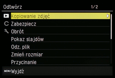

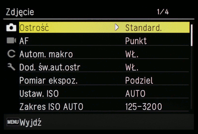

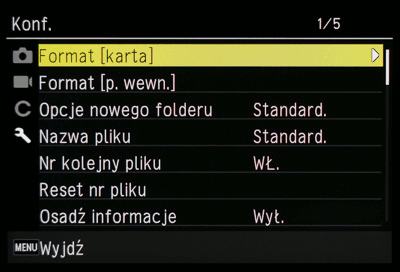

Menu

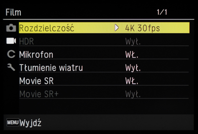

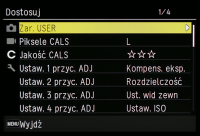

Menu WG-8 podzielono na pięć kategorii: zdjęcie, film, odtwórz (dostępny tylko w trybie odtwarzania) dostosuj oraz konfiguracja.
Zdjęcie
Film
Odtwórz
Dostosuj
Konfiguracja

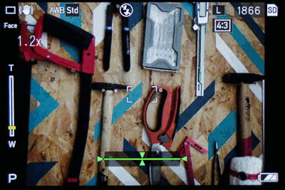

W trybie live view pomiędzy poszczególnymi ekranami przechodzimy za pomocą przycisku OK. Do wyboru mamy następujące widoki:
  • podgląd obrazu z piktogramami wskazującymi nastawy różnych funkcji: trybu migawki, balansu bieli, profilu kolorystycznego, lampy błyskowej, wielkości i proporcji zdjęcia, pozycji zoomu, stanu baterii, trybu pracy oraz elektronicznej poziomicy,
  • jw. plus wskazanie kompasu i odbiornika GPS oraz histogram luminancji,
  • podgląd obrazu plus linie kadrowania (3x3 lub 4x4 wraz z przekątnymi) i stan baterii,
  • podgląd obrazu i stan baterii,
  • ekran wyłączony.
Parametry ekspozycji widoczne są dopiero po wciśnięciu do połowy spustu migawki

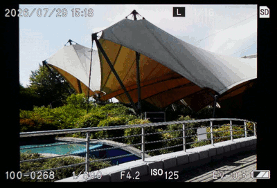

W trybie odtwarzania mamy następujące widoki:
  • obraz z parametrami ekspozycji, data, nr pliku,
  • miniaturka obrazu z większą ilością danych, np. ogniskowa, rozdzielczość, balans bieli, tryb makro oraz histogram luminancji i współrzędne lokalizacyjne (dwa ekrany),
  • sam obraz.
