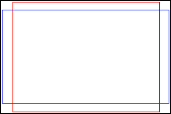

Default User Crop
Choć aparaty często zapisują obraz w określonym formacie (np. 4:3, 16:9), to informacje zapisane w pliku RAW obejmują całą powierzchnię matrycy (obszar zaznaczony czarną ramką na rysunku). Nowa funkcja pozwala zachowywać format określony przez aparat i jednocześnie daje możliwość użytkownikowi dokonania tzw. „un-crop”, czyli zobaczenia obrazu zarejestrowanego przez całą powierzchnię sensora. Wymagane jest tu zastosowanie nowej wtyczki DNG Recover Edges do programu Adobe Lightroom.
