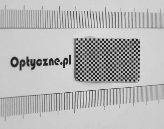

Autofokus w testowanej Tokinie spisuje się przeciętnie. Nie należy do demonów szybkości, choć najwolniejszy też nie jest. Jego działanie jest słyszalne, ale trudno nazwać je bardzo głośnym. Najwięcej zastrzeżeń mamy do jego celności. Patrząc na pierścień ostrości, gołym okiem było widać, że za każdym przeogniskowaniem ustawia się on w innej pozycji mimo tego, że tablica testowa znajduje się cały czas w takiej samej pozycji. Na szczęście krótkie ogniskowe obiektywu, w połączeniu ze średnim światłem powodują, że głębia ostrości jest spora i pomyłki autofokusa nie są tak bolesne. Nie zmienia to jednak faktu, że liczba tych błędów w warunkach studyjnych sięga aż 19%. Słabiutko...
Na szczęście mechanizm autofokusa na wszystkich trzech dostępnych w teście korpusach (Nikony D50, D80 i D200) nie miał żadnej tendencji do ustawiania ostrości przed lub za właściwym obiektem.
