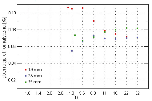

Dla użytkowników Tokiny 19-35 mm aberracja chromatyczna nie powinna być dużym problemem, bo w większości ogniskowych i przysłon trzyma się na poziomie 0.08% lub poniżej niego. A warto tutaj wspomnieć, że wartości z zakresu od 0.04% do 0.08% uznajemy za małe.
Tokina AF 193 19-35 mm f/3.5-4.5 - Aberracja chromatyczna

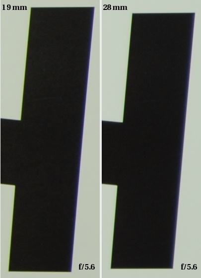

Tak naprawdę pewne artefakty kolorystyczne na brzegach kontrastowych krawędzi możemy dojrzeć dopiero, gdy zaczniemy stosować okolice maksymalnego otworu względnego przy ogniskowej 19 mm. Tam aberracja sięga bowiem średniego poziomu ponad 0.1%.
Ogólnie jednak zachowanie w tej kategorii należy ocenić pozytywnie, tym bardziej, że mamy do czynienia z obiektywem zminnoogniskowym pracującym w szerokim kącie nawet na małych matrycach APS-C/DX.
