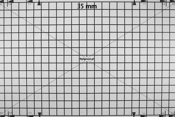

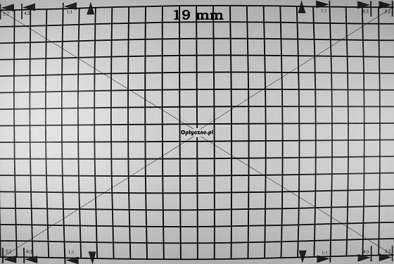

W tej kategorii Tokina, pomimo zakresu ogniskowych mniejszego od konkurentów, nie ma się czym pochwalić. Dla 19 mm pokazuje wyraźną dystorsję beczkową o wartości -3.7%. Przypomnijmy, że Tamron 17-35 mm na 17 mm miał dystorsję o wartości -3.1%, Canon 17-40 mm -2.7%, a Sigma 17-35 mm tylko -1.7%. Tokina wypada więc tutaj najgorzej.
Także w środku zakresu, choć jest wyraźnie lepiej bo dystorsja wynosi -1.77%, Tokina ustępuje swoim konkurentom. Dla 35 mm, gdzie u innych obiektywów tej klasy zniekształcenia sięgają poziomu zerowego, dystorsję nadal widać, bo jej poziom zmierzyliśmy na -1.07%.
Tutaj Tokinę trudno więc chwalić, choć uczciwie trzeba przyznać, że i tak wypada ona lepiej niż kitowe szkła z definicji projektowane na małą matrycę.
Tokina AF 193 19-35 mm f/3.5-4.5 - Dystorsja
