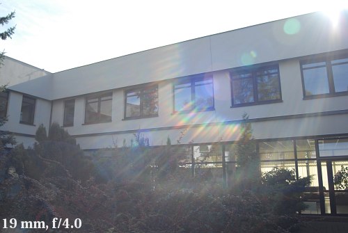

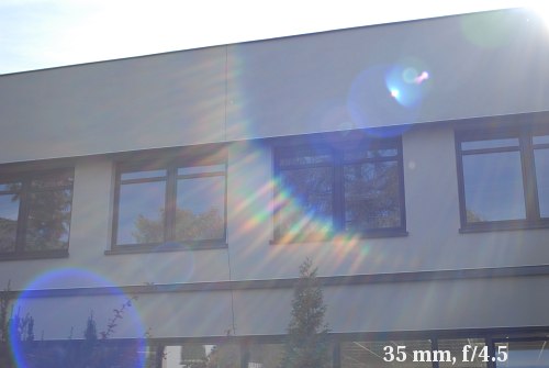

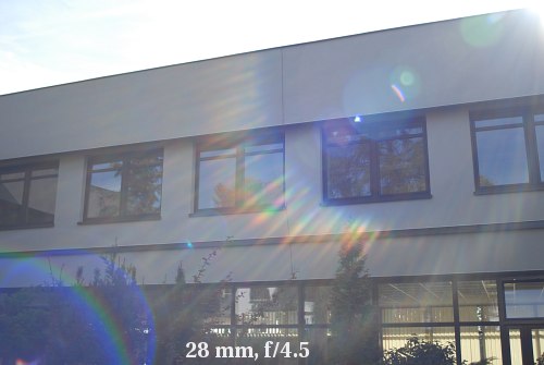

Mająca już swoje lata konstrukcja Tokiny nie jest zoptymalizowana do pracy z lustrzankami cyfrowymi pod względem zastosowanych powłok antyodblaskowych. To co było dobre dla błony fotograficznej, nie musi być takie w przypadku cyfrowej matrycy z filtrem RGB nad nią. A że problemy z odblaskami są (i to na wszystkich ogniskowych), widać doskonale na poniższych zdjęciach.
Tokina AF 193 19-35 mm f/3.5-4.5 - Odblaski
