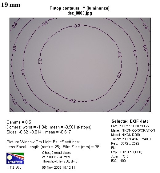

Biorąc pod uwagę projekt pod pełną klatkę, w tej kategorii Tokina 19-35 mm nie zasłużyła na zbyt dużo pochwał. Gdy jednak będziemy stosowali ją na matrycach APS-C/DX, problem spadku jasności w rogach kadru nie będzie dla nas szczególnie dotkliwy, choć nie można powiedzieć, że niezauważalny.
Tokina AF 193 19-35 mm f/3.5-4.5 - Winietowanie

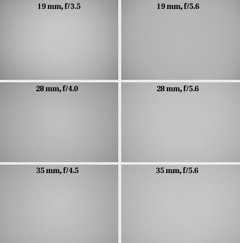

Najwięcej problemów wada ta sprawi nam przy ogniskowej 19 mm. Tam, przy maksymalnym otworze względnym winietowanie sięga poziomu 28% (-0.95 wartości przysłony). Przymknięcie obiektywu do f/4.0 nie załatwia problemu, bo wtedy spadek jasności w rogach wciąż wynosi aż 24%. Przy f/5.6 mamy do czynienia z wartością 18%, a dla f/8 12%. Dopiero zastosowanie przysłony f/11 sprowadza winietowanie do niezauważalnego poziomu 8%.
Lepsza sytuacja panuje dla 28 mm. Tam przy f/4.0 spadek jasności wynosi 23% (-0.76 wartości przysłony), a po przymknięciu do f/5.6 spada do 15%. Zastosowanie wartości przysłony f/8 likwiduje problem, bo poziom tej wady schodzi do 10%.
Najprzyjemniej, w tej kategorii, obiektyw pracuje dla 35 mm. Tam, przy maksymalnym otworze względnym winietowanie sięga 20% (-0.63 wartości przysłony), a przy f/5.6 spada do 13%. Zastosowanie przysłony f/8 powoduje, że spadek jasności w rogach kadru wynosi już tylko 8%.
