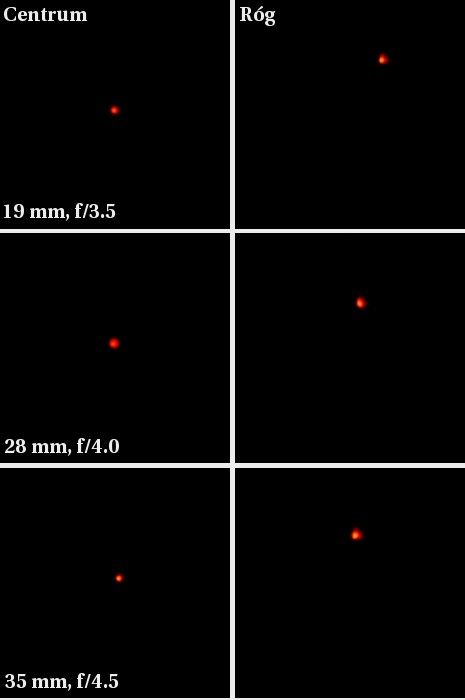

Koma w Tokinie 19-35 mm jest korygowana prawidłowo, choć nie idealnie. Jej lekki wpływ na kształt diody widać i to dla każdej ogniskowej. Zniekształcenia nie są jednak duże i nie przyczyniają się do znacznego pogorszenia jakości obrazu.
Tokina AF 193 19-35 mm f/3.5-4.5 - Koma i astygmatyzm
Żadnych poważnych zarzutów nie możemy też mieć do korekcji astygmatyzmu. Średnia różnica pomiędzy pionowymi i poziomymi wartościami funkcji MTF50 mierzonymi w okolicy centrum kadru wyniosła 4.9%, co jest wynikiem bardzo dobrym.
