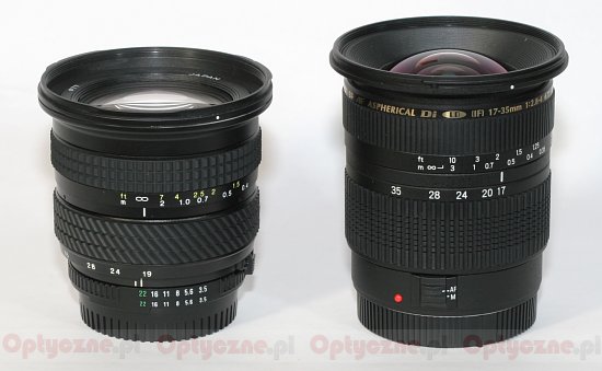

Solidność i pewna toporność (choć brzmi to może zbyt pejoratywnie) obudowy nie odbiły się mocno na gabarytach i wadze Tokiny. Jest ona mniejsza od swoich konkurentów ze stajni Canona, Tamrona czy Sigmy, co widać na poniższym zdjęciu, na którym postawiliśmy ją obok Tamrona 17-35 mm. Waga Tokiny jest zaś porównywalna z wagą obiektywów tej klasy innych producentów.
