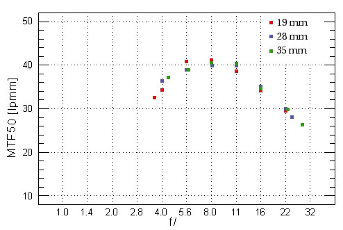

4. Rozdzielczość obrazu
O rozdzielczości obrazu w centrum kadru nie możemy powiedzieć złego słowa. Nie są to może osiągi wybitne, bo na RAWach 10 megapikselowej matrycy Nikona D200, na której był testowany obiektyw, można by oczekiwać maksymalnych wartości sięgających 42-44 lpmm. U Tokiny są one w większości przypadków w okolicach 40 lpmm, czyli tak naprawdę niewiele mniej, a pochwalić należy bardzo równe zachowanie we wszystkich ogniskowych.
Tokina AF 193 19-35 mm f/3.5-4.5 - Rozdzielczość obrazu

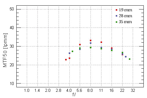

Na brzegu sytuacja jest w pewnym sensie podobna. Tokina poczyna sobie tutaj wyraźnie lepiej niż Tamron 17-35, który w kategorii rozdzielczości na brzegu notował poważną wpadkę, ale za to ustępuje Sigmie 17-35 mm, która na mniejszej matrycy Canona 20D osiągała wyniki podobne lub minimalnie lepsze. Wartość Tokiny w tej kategorii chyba najlepiej jednak odda porównanie jej do stałoogniskowego Nikkora 2.8/20. Ustawiona na 19 mm Tokina, dla większości przysłon, da bowiem na brzegu kadru lepsze rezultaty od niego...

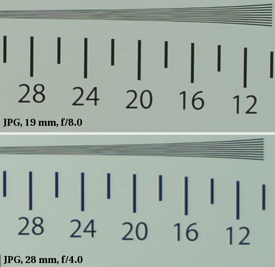

Rozdzielczość można więc podsumować dwoma plusami. Dużym za zachowanie w centrum i malutkim za zachowanie na brzegu.
