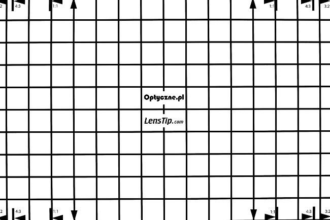

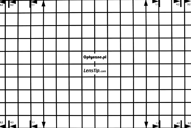

6. Dystorsja
Ogniskowa 35 mm daje kąt widzenia prawie 64 stopni, a przy tych wartościach niektóre obiektywy potrafią pokazywać zauważalną dystorsję beczkową. Wystarczy tutaj przypomnieć, że Sigma C 2/35 pokazywała na pełnej klatce poziom −1.94%, Samyang FE 1.8/35 docierał do −1.58%, natomiast u Nikkora Z 1.8/35 odnotowaliśmy wynik −1.28%.
Na tym tle rezultaty Voigtlandera wyglądają świetnie. Na mniejszej matrycy APS-C zniekształcenia są śladowe i uzyskany rezultat to −0.39%. Po przejściu na pełną klatkę wartość ta zmienia się do −0.55%, a więc wciąż jest bardzo mała. Można więc śmiało powiedzieć, że konstruktorzy optyki Voigtlandera zdecydowali się w pełni walczyć z dystorsją i nie zrzucili jej korygowania na oprogramowanie aparatu. Brawo!
Sony A7R III, 35 mm, APS-C

Sony A7R III, 35 mm, FF
