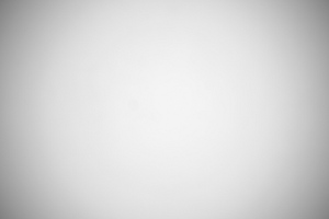

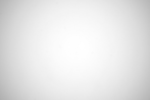

Najpierw sprawdzimy, jak winietowanie wygląda na mniejszej matrycy APS-C. Odpowiednie miniaturki znajdują się poniżej.
A7R II, APS-C, f/2.0 A7R II, APS-C, f/2.8
Voigtlander Apo Lanthar 35 mm f/2 Aspherical  - Winietowanie Voigtlander Apo Lanthar 35 mm f/2 Aspherical  - Winietowanie
W tym przypadku szanse na dojrzenie winietowania mamy tylko na maksymalnym otworze względnym, gdzie wynosi ono 32% (−1.13 EV). Na f/2.8 zmniejsza się ono do 13% (−0.41 EV), a na f/4.0 do 12% (−0.37 EV).

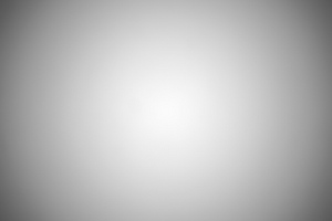

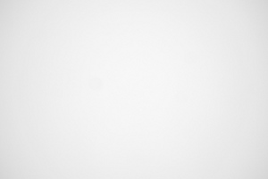

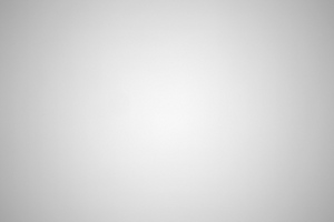

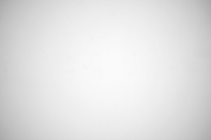

Po przejściu na większą matrycę pełnoklatkową problemów jest znacznie więcej i wyraźnie widać to na poniższych zdjęciach.
A7R II, FF, f/2.0 A7R II, FF, f/2.8
A7R II, FF, f/4.0 A7R II, FF, f/5.6
Na maksymalnym otworze względnym winietowanie sięga ogromnego poziomu 65% (−3.05 EV) i jest to pierwsza poważna wpadka testowanego obiektywu. Na pocieszenie można powiedzieć, że Sigma C 2/35 radziła sobie jeszcze gorzej, ale za to Batis notował lepszy wynik sięgający 55%. Co ciekawe, trochę jaśniejsze Sony FE 1.8/35, przymknięte do f2.0, pokazywało poziom 66%, a więc w zasadzie taki sam jak Voigtlander na swoim maksymalnym otworze względnym. Niewiele lepiej prezentował się Samyang 1.8/35, który na f/2.0 uzyskał rezultat 63%. Widać więc, że wszystkie obiektywy prezentują tutaj równy, ale słaby poziom.
Pocieszające jest jednak to, że wraz z przymykaniem przysłony, przynajmniej na początku, Voigtlander dość szybko poprawia swoje osiągi. Na f/2.8 winietowanie wynosi 47% (−1.83 EV), na f/4.0 spada do 32% (−1.12 EV), a na f/5.6 do 30% (−1.02 EV). Dalsze przymykanie przysłony nie ma już mierzalnego wpływu na omawianą wadę.
