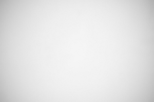

Zobaczmy, jak wygląda winietowanie testowanego obiektywu zarówno na plikach JPEG, jak i na RAW-ach wywołanych neutralnym oprogramowaniem.

Widać wyraźnie, że na JPEG-ach winietowanie jest korygowane i nie można tego procesu wyłączyć. W efekcie wyniki tutaj prezentowane są niewielkie. Na f/1.4 spadek jasności w rogach kadru wynosi 27% (−0.90 EV) i zmniejsza się do 18% (−0.58 EV) po przymknięciu przysłony do f/2.0. Na f/2.8 i większych wartościach przysłony winietowanie trzyma się poziomu 13% (−0.42 EV).

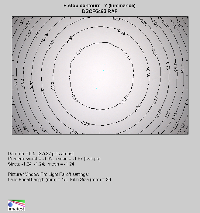

Prawdziwy obraz tej wady dojrzymy dopiero na plikach RAW. W tym przypadku, na maksymalnym otworze względnym, winietowanie wynosi 48% (−1.87 EV). Jest to spora wartość, ale jeśli weźmiemy pod uwagę światło i kąt widzenia, to można powiedzieć, że Fujinon wyszedł tutaj obronną ręką. Tym bardziej, że na f/2.0 winietowanie zmniejsza się do 38% (−1.18 EV), na f/2.8 spada do 26% (−0.86 EV), a na f/4.0 zmniejsza się jeszcze nieznacznie, bo do 25% (−0.85 EV). Dalsze przymykanie przysłony nie ma już mierzalnego wpływu na omawianą wadę.
Fujifilm X-T2, RAW, f/1.4
Fujifilm Fujinon XF 18 mm f/1.4 R LM WR - Winietowanie
