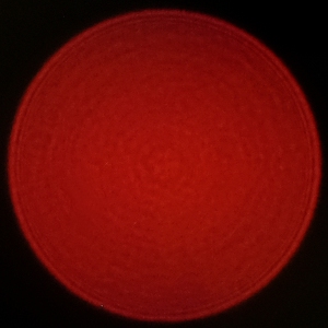

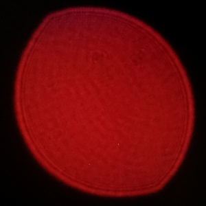

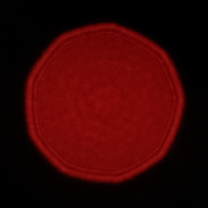

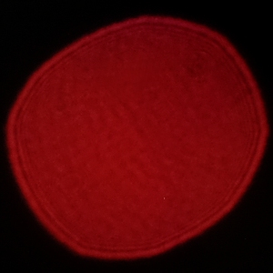

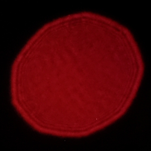

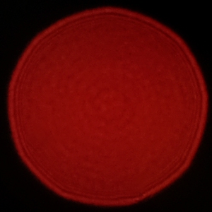

Rozogniskowane krążki światła, jak na kąt widzenia dawany przez Fujinona, wyglądają bardzo dobrze. Niespecjalnie im zaszkodziło nawet zastosowanie aż trzech elementów asferycznych, bo cebulowy bokeh jest ledwie widoczny. Co więcej, winietowanie mechaniczne daje o sobie znać tylko na maksymalnym otworze względnym i na f/2.0 jest już sprowadzone do wartości minimalnych.
X-T2, f/1.4, centrum X-T2, f/1.4, róg

X-T2, f/2.0, centrum X-T2, f/2.0, róg

X-T2, f/2.8, centrum X-T2, f/2.8, róg
