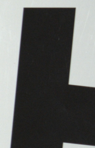

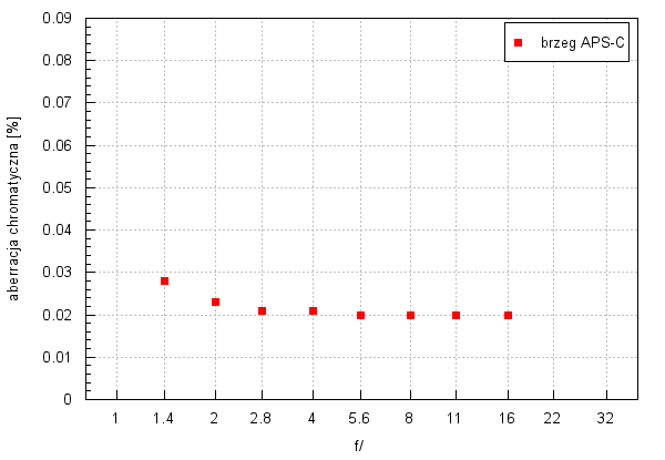

Zobaczmy teraz, jak wygląda korygowanie poprzecznej aberracji chromatycznej.
Fujifilm Fujinon XF 18 mm f/1.4 R LM WR - Aberracja chromatyczna i sferyczna
Tutaj też udało się uzyskać znakomite rezultaty. Wada ta nigdzie nie przekracza poziomu 0.03%, a więc wszędzie jest bardzo mała. Nie mamy więc szans, aby zobaczyć ją na zdjęciach z życia wziętych. Duże brawa!
Fujifilm X-T2, RAW, f/1.4 Fujifilm X-T2, RAW, f/11.0

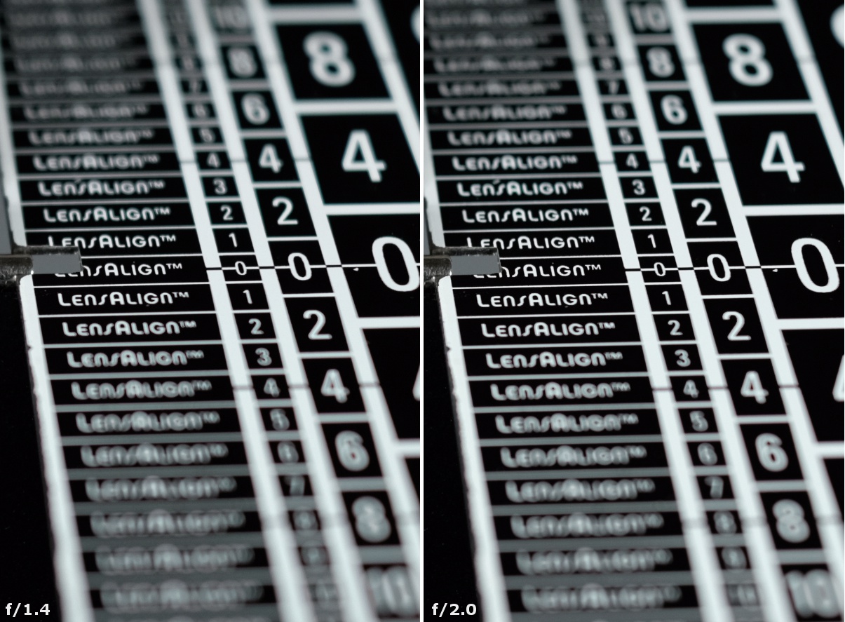

Aberracja sferyczna
Na pierwszych zdjęciach w niniejszym rozdziale trudno dopatrzeć się śladów pływania ogniska. Jeśli chodzi o rozogniskowane krążki światła, też nie widzimy powodów do niepokoju. Są one dość podobne do siebie i jedyna różnica, która rzuca się w oczy, to troszkę jaśniejszy brzeg w przypadku krążka uzyskanego za ogniskiem.
Możemy więc sądzić, że testowany obiektyw nie ma poważniejszych problemów z korygowaniem aberracji sferycznej.
Fujifilm X-T2, f/1.4, przed Fujifilm X-T2, f/1.4, za
