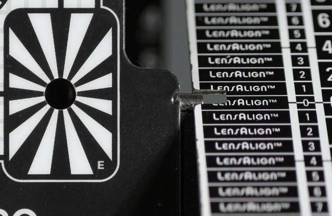

Autofokus Nikkora MC 2.8/50 we współpracy z Nikonem Z7 pracuje całkowicie bezgłośnie. Jeśli chodzi o szybkość, cudów nie ma. To przecież obiektyw makro z wysuwającym się tubusem. W trybie FULL ma więc do obsłużenia ogromny zakres odległości od 0.16 metra do nieskończoności i jego przejście zajmuje około 2 sekund. Można użyć ogranicznika, ale on działa tylko w trybie makro, czyli w przedziale od 0.16 do 0.3 metra.
Warto jednak nadmienić, że jeśli obiektyw znajduje się w pozycjach poza skalami odwzorowania na poziomie 1:1 czy 1:2, praca autokusa robi się dość sprawna i w takiej sytuacji nie zajmuje więcej niż pół sekundy. Co więcej, mechanizm nie pokazuje praktycznie żadnych zawahań, dąży do właściwego położenia zdecydowanie i gdy do niego dochodzi robi to za pierwszym razem, bez nawet śladu oscylacji.
Jeśli chodzi o celność, to nie mieliśmy żadnych problemów zarówno przy pracy w studio jak i w plenerze. Nie zauważyliśmy też tendencji do ustawiania ostrości przed lub za właściwym obiektem.
Z7, f/3.3
