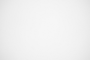

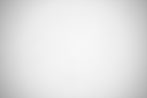

Najpierw sprawdzimy, jak winietowanie wygląda na mniejszej matrycy APS-C/DX. Odpowiednie miniaturki znajdują się poniżej.
Z7, APS-C/DX, f/2.8 Z7, APS-C/DX, f/4.0
Nikon Nikkor Z MC 50 mm f/2.8 - Winietowanie Nikon Nikkor Z MC 50 mm f/2.8 - Winietowanie
Na maksymalnym otworze względnym winietowanie daje się zauważyć, bo sięga tam ono 26% (−0.87 EV), ale nie jest to efekt duży. Na f/4.0 omawiana wada zmniejsza się do niezauważalnego poziomu 9% (−0.27 EV).

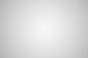

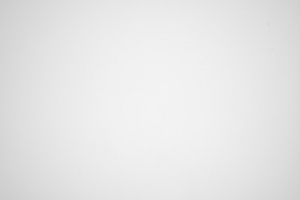

Po przejściu na większą matrycę pełnoklatkową winietowanie trochę bardziej daje się we znaki i wyraźnie widać to na poniższych zdjęciach.
Z7, FF, f/2.8 Z7, FF, f/4.0

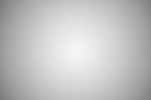

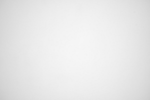

Z7, FF, f/5.6 Z7, FF, f/8.0

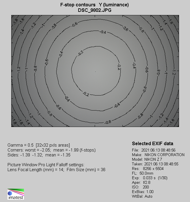

Ubytek światła w rogach kadru na maksymalnym otworze względnym sięga 50% (−1.99 EV) i choć jest spory, nie wygląda najgorzej na tle tego, co pokazują inne obiektywy zaprojektowane do pełnoklatkowych bezlusterkowców. W przypadku tego typu konstrukcji rzadko zdarza się sytuacja, w której winietowanie na maksymalnym otworze względnym jest mniejsze niż 2 EV.
Po przymknięciu przysłony do f/4.0 winietowanie spada do 31% (−1.07 EV), by na f/5.6 zmniejszyć się dodatkowo do 17% (−0.54 EV). Kolejny minimalny spadek omawianej wady widzimy na f/8.0, gdzie sięga ona 15% (−0.48 EV). Dalsze przymykanie przysłony nie daje już mierzalnych efektów.
Nikon Z7, JPEG, f/2.8
