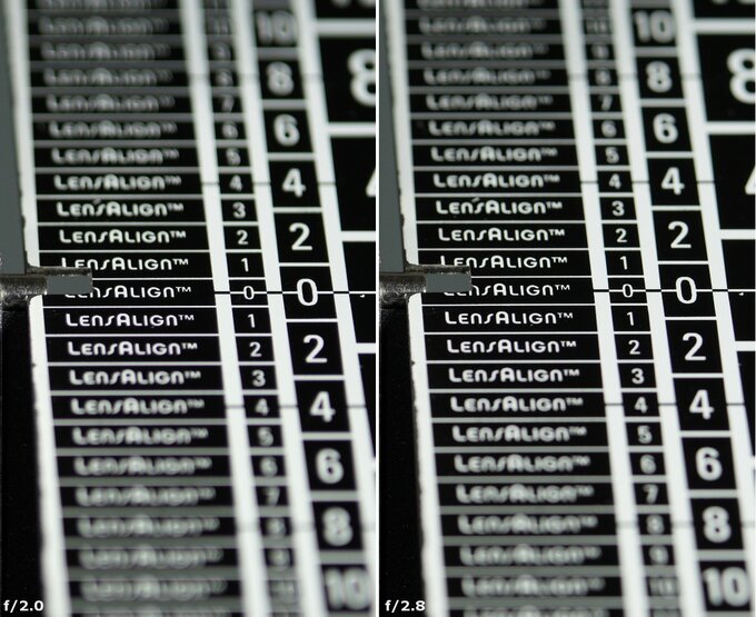

Skrót Apo w nazwie zobowiązuje, więc nie spodziewaliśmy się, że Voigtlander pokaże tutaj jakieś problemy. I faktycznie ich nie ma. Podłużna aberracja chromatyczna jest korygowana bardzo dobrze, co doskonale widać na poniższych zdjęciach.
Voigtlander Apo Lanthar 50 mm f/2 Aspherical - Aberracja chromatyczna i sferyczna

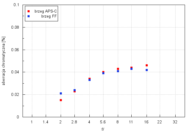

Sprawdźmy teraz, jak wygląda korygowanie poprzecznej aberracji chromatycznej. Odpowiedni wykres znajduje się poniżej.

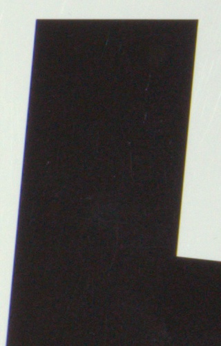

Omawiana wada pokazuje lekki trend wzrostowy od około 0.02% dla maksymalnego otworu względnego do troszkę ponad 0,04% dla mocno przymkniętej przysłony. Trudno tutaj jednak narzekać na cokolwiek, bo prawie cały prezentowany trend mieści się w przedziale uznawanym przez nas za bardzo mały. Nawet więc po przymknięciu przysłony, aberracji chromatycznej na naszych zdjęciach nie powinniśmy zobaczyć praktycznie wcale.
A7R III, RAW, FF, f/2.0 A7R III, RAW, FF, f/11.0
Voigtlander Apo Lanthar 50 mm f/2 Aspherical - Aberracja chromatyczna i sferyczna Voigtlander Apo Lanthar 50 mm f/2 Aspherical - Aberracja chromatyczna i sferyczna

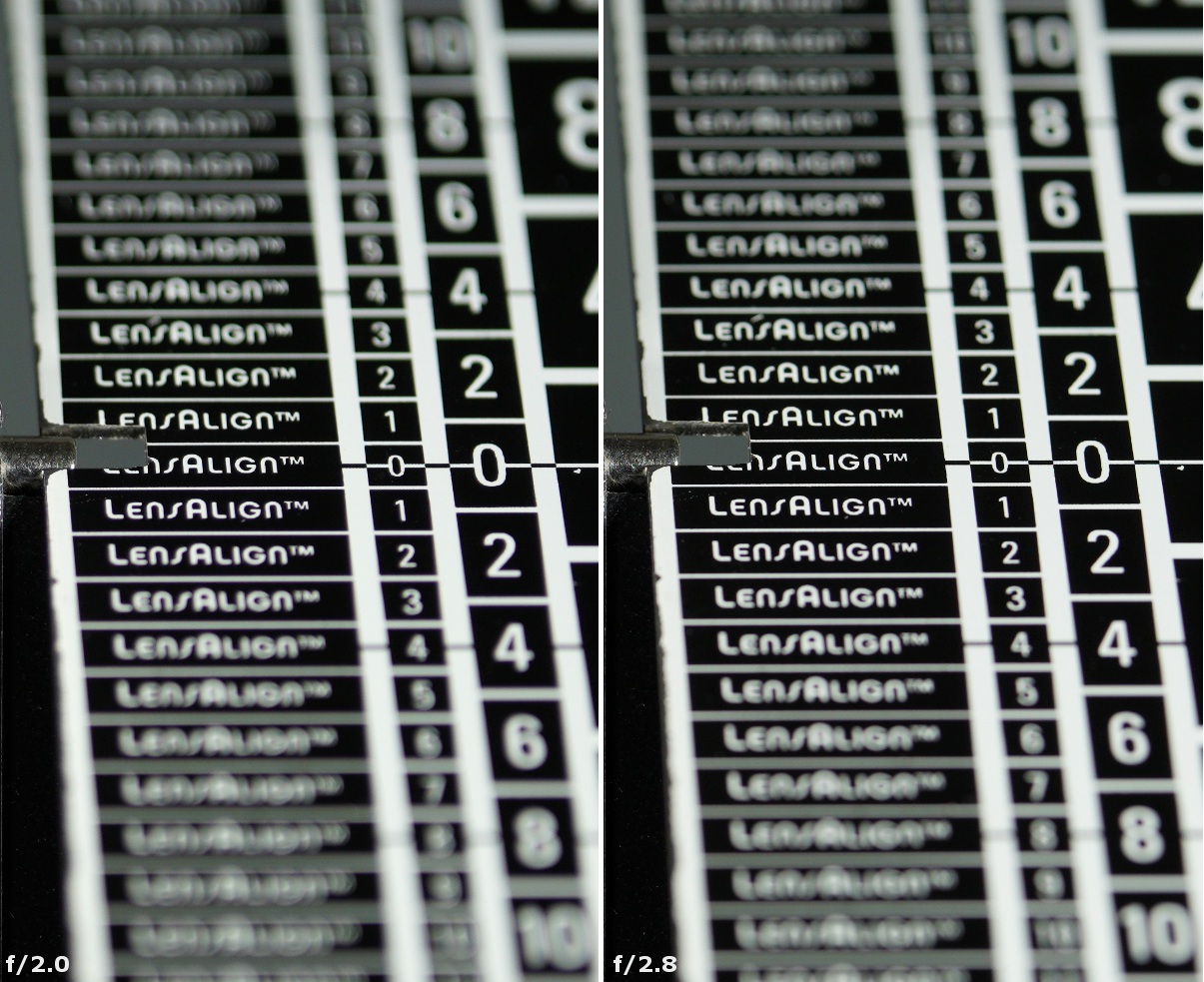

Pierwsze zdjęcia w niniejszym rozdziale nie pokazują zauważalnego efektu „pływania” ogniska. Jeśli chodzi o krążki światła uzyskane przed i za ogniskiem, nie wyglądają one identycznie, ale różnice między nimi są małe. Można więc wyciągnąć wniosek, że Voigtlanger Apo Lanthar 2/50 nie pokazuje istotnych problemów z korygowaniem aberracji sferycznej.
A7R III, f/2.0, przed A7R III, f/2.0, za
