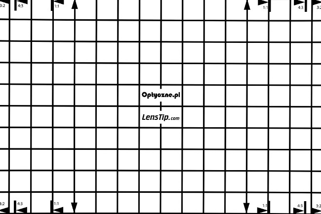

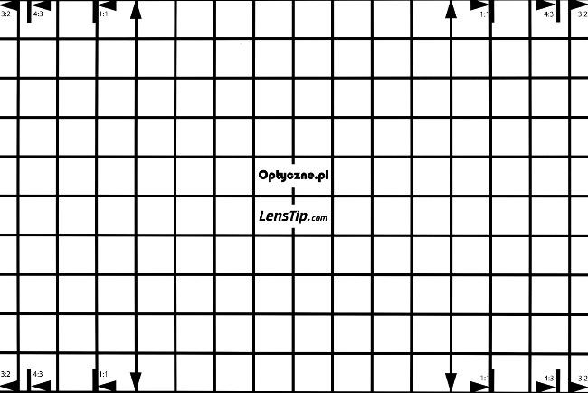

Współczesne obiektywy standardowe rzadko miewają problemy z korygowaniem dystorsji. Warto jednak zaznaczyć, że tak nie było zawsze, bo w czasach gdy królowały układy podwójnego gaussa zniekształcenia na poziomie −2% nie były rzadkością.
Voigtlander Apo Lanthar 2/50 ewidentnie zalicza się do nowych konstrukcji i jak na współczesne standardy przystało dobrze radzi sobie z dystorsją. Na mniejszej matrycy APS-C jest ona praktycznie zerowa, bo formalny wynik to tylko 0.02%. Na pełnej klatce mamy troszkę wyższy rezultat wynoszący 0.38%, ale nadal jest to poziom, który trudno dojrzeć nawet na tablicach testowych, nie mówiąc już o zdjęciach z życia wziętych.
W tej kategorii testowany obiektyw zrobił dokładnie to, co do niego należy i zasłużył na nasze pochwały.
Sony A7R III, 50 mm, APS-C
Voigtlander Apo Lanthar 50 mm f/2 Aspherical - Dystorsja
Sony A7R III, 50 mm, FF
