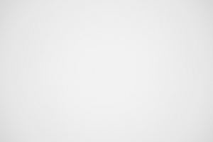

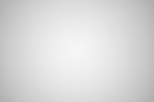

Najpierw sprawdzimy, jak winietowanie wygląda na mniejszej matrycy APS-C. Odpowiednie miniaturki znajdują się poniżej.
A7R II, APS-C, f/2.0 A7R II, APS-C, f/2.8
Voigtlander Apo Lanthar 50 mm f/2 Aspherical - Winietowanie Voigtlander Apo Lanthar 50 mm f/2 Aspherical - Winietowanie
W tym przypadku, szanse na dojrzenie winietowania mamy tylko na maksymalnym otworze względnym, gdzie wynosi ono 29% (−0.98 EV). Na przysłonach f/2.8 i f/4.0 robi się ono praktycznie niezauważalne, bo sięga tam odpowiednio 10% (−0.32 EV) i 9% (−0.26 EV).

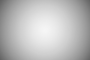

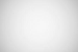

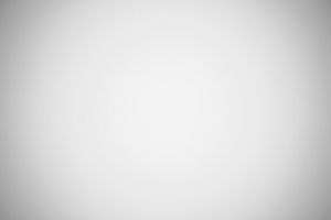

Po przejściu na większą matrycę pełnoklatkową problemów jest znacznie więcej i wyraźnie widać to na poniższych zdjęciach.
A7R II, FF, f/2.0 A7R II, FF, f/2.8
A7R II, FF, f/4.0 A7R II, FF, f/5.6

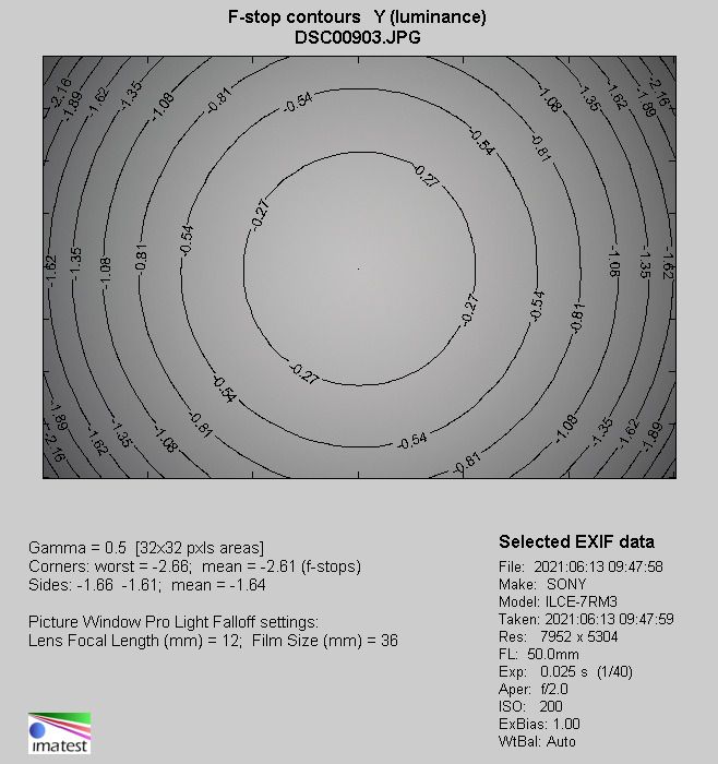

Voigtlander Apo Lanthar 2/50 jest obiektywem stosunkowo niewielkim i dość wąskim, więc spodziewaliśmy się, że na pełnej klatce winietowanie da o sobie znać w pełnej krasie. Nasze obawy sprawdziły się, bo na maksymalnym otworze względnym spadek jasności w rogach kadru sięga aż 59% (−2.61 EV). Na f/2.8 wciąż jest on duży i wynosi 40% (−1.46 EV) i dopiero od przysłony f/4.0 możemy mówić o umiarkowanym poziomie, bo omawiana wada spada tam do 26% (−0.85 EV). Na f/5.6 zmniejsza się jeszcze trochę do 23% (−0.74 EV) i później przestaje już reagować na dalsze przymykanie przysłony.
Sony A7R III, JPEG, f/2.0
