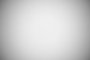

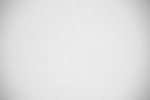

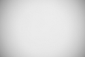

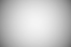

Sprawdźmy teraz jak testowany obiektyw radzi sobie z winietowaniem. Wizualną ocenę ułatwią poniższe miniaturki.
Z7, APS-C/DX, f/0.95 Z7, APS-C/DX, f/1.1
Venus Optics LAOWA Argus 33 mm f/0.95 CF APO - Winietowanie Venus Optics LAOWA Argus 33 mm f/0.95 CF APO - Winietowanie
Z7, APS-C/DX, f/1.4 Z7, APS-C/DX, f/2.0

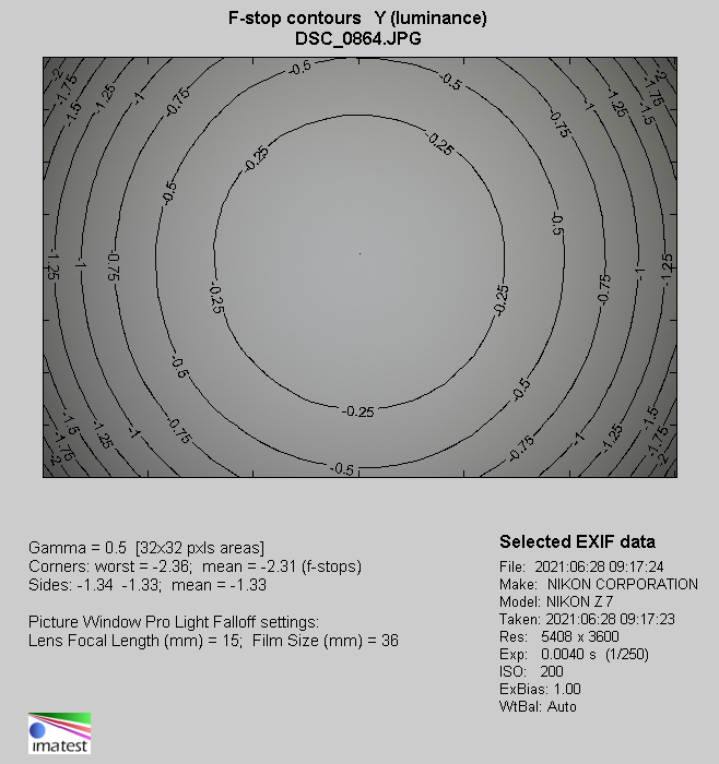

Na maksymalnym otworze względnym spadek jasności w rogach kadru sięga poziomu 55% (-2.31 EV). Jest to wartość spora, ale raczej do zaakceptowania jeśli weźmiemy pod uwagę ekstremalne światło Argusa. Na f/1.1 winietowanie spada do 50% (-2.02 EV), by na f/1.4 zmniejszyć się do wartości 37% (-1.33 EV). Z trochę bardziej umiarkowanymi poziomami mamy do czynienia na przysłonach f/2.0 i f/2.8, gdzie uzyskane przez nas wyniki to odpowiednio: 27% (-0.91 EV) i 22% (-0.71 EV). Problemy kończą się na przysłonach f/4.0, f/5.6 i f/8.0, gdzie winietowanie sięga odpowiednio: 18% (-0.57 EV), 13% (-0.40 EV) i 12% (-0.38 EV).
Ogólna refleksja jest więc taka, że nie mamy tu może do czynienia z wynikami świetnymi, ale jak na dzisiejsze bezlusterkowe standardy Laowa Argus 0.95/33 i tak radzi sobie z winietowaniem całkiem przyzwoicie.
Nikon Z7, JPEG, f/0.95

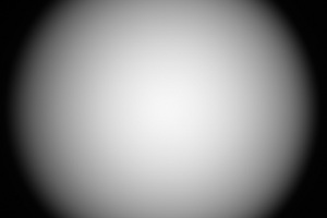

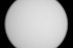

Gdyby ktoś się zastanawiał czy Argus 0.95/33 kryje pełną klatkę, spieszymy z wyjaśnieniem. Otóż nie kryje, co jasno pokazują poniższe miniaturki.
Z7, FF, f/0.95 Z7, FF, f/8.0
