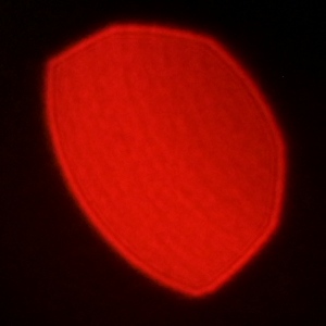

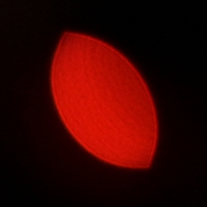

Przy tak jasnym obiektywie spodziewaliśmy się pewnych problemów z komą i wadami wyższego rzędu, które znacząco wpływają na punktowe obrazy świetlne. Widać wyraźnie, że się nie myliliśmy. Nie mamy tutaj do czynienia z klasyczną komą, ale raczej z sagitalną składową ukośnej aberracji sferycznej, bo to ona odpowiada głównie za długość bocznych skrzydeł, które u Argusa są bardzo pokaźne. Na szczęście wada ta zmniejsza się wyraźnie po przymknięciu przysłony do f/1.4, choć nawet wtedy daje się bez problemów zauważyć.
Z7, f/0.95, centrum Z7, f/0.95, róg
Venus Optics LAOWA Argus 33 mm f/0.95 CF APO - Koma, astygmatyzm i bokeh Venus Optics LAOWA Argus 33 mm f/0.95 CF APO - Koma, astygmatyzm i bokeh
Z7, f/1.4, centrum Z7, f/1.4, róg

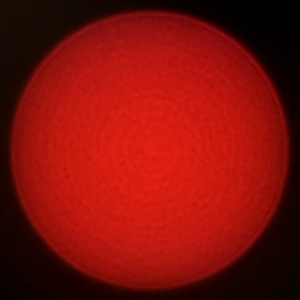

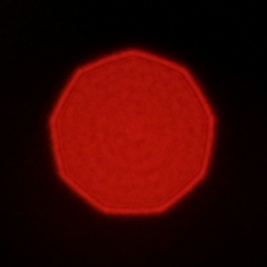

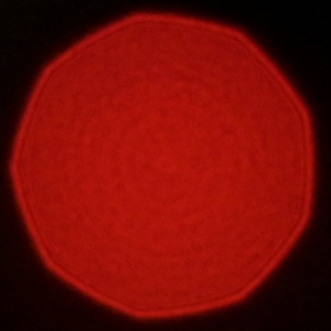

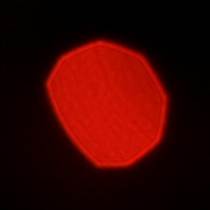

Rozogniskowane krążki, jeśli chodzi o rozkład światła, wyglądają bardzo rozsądnie. Ów rozkład jest w nich równy, a struktura cebulowego bokeh ledwie zaakcentowana. Nie mamy też do czynienia z występowaniem jasnych obwódek. Problemem jest za to winietowanie mechaniczne, które widać nawet po przymknięciu przysłony o 2 EV.
Z7, f/2.0, centrum Z7, f/2.0, róg
