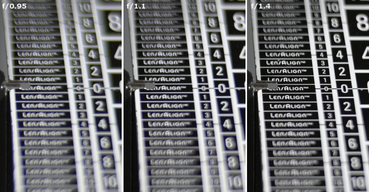

Jeśli chodzi o podłużną aberrację chromatyczną, to jej wpływ widać na maksymalnym otworze względnym. Choć w przypadku tej przysłony ostrości jest na tyle mało, że trudno mówić, że tam cokolwiek widać. Na szczęście na otworze f/1.1 poprawia się zarówno jakość obrazu jak i korygowanie podłużnej aberracji chromatycznej. W ogólności problemów nie ma więc dużo, a biorąc pod uwagę dużą jasność omawianego obiektywu, nawet zachowanie obserwowane na f/0.95 można mu wybaczyć.

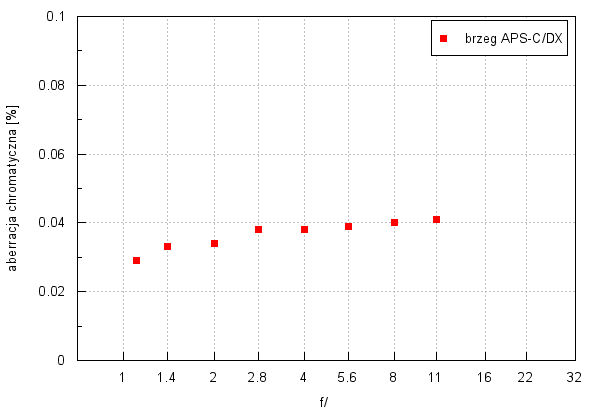

Zobaczmy teraz jak wygląda korygowanie poprzecznej aberracji chromatycznej. Odpowiedni wykres znajduje się poniżej.
Venus Optics LAOWA Argus 33 mm f/0.95 CF APO - Aberracja chromatyczna i sferyczna
W tym przypadku problemów nie ma żadnych. Omawiana wada rośnie nieznacznie od 0.03% dla okolic maksymalnego otworu względnego do 0.04% po mocniejszym przymknięciu przysłony. Wartości 0.03-0.04% są uznawane za bardzo małe i nie powinny mieć praktycznie żadnego wpływu na pogorszenie jakości naszych zdjęć.
