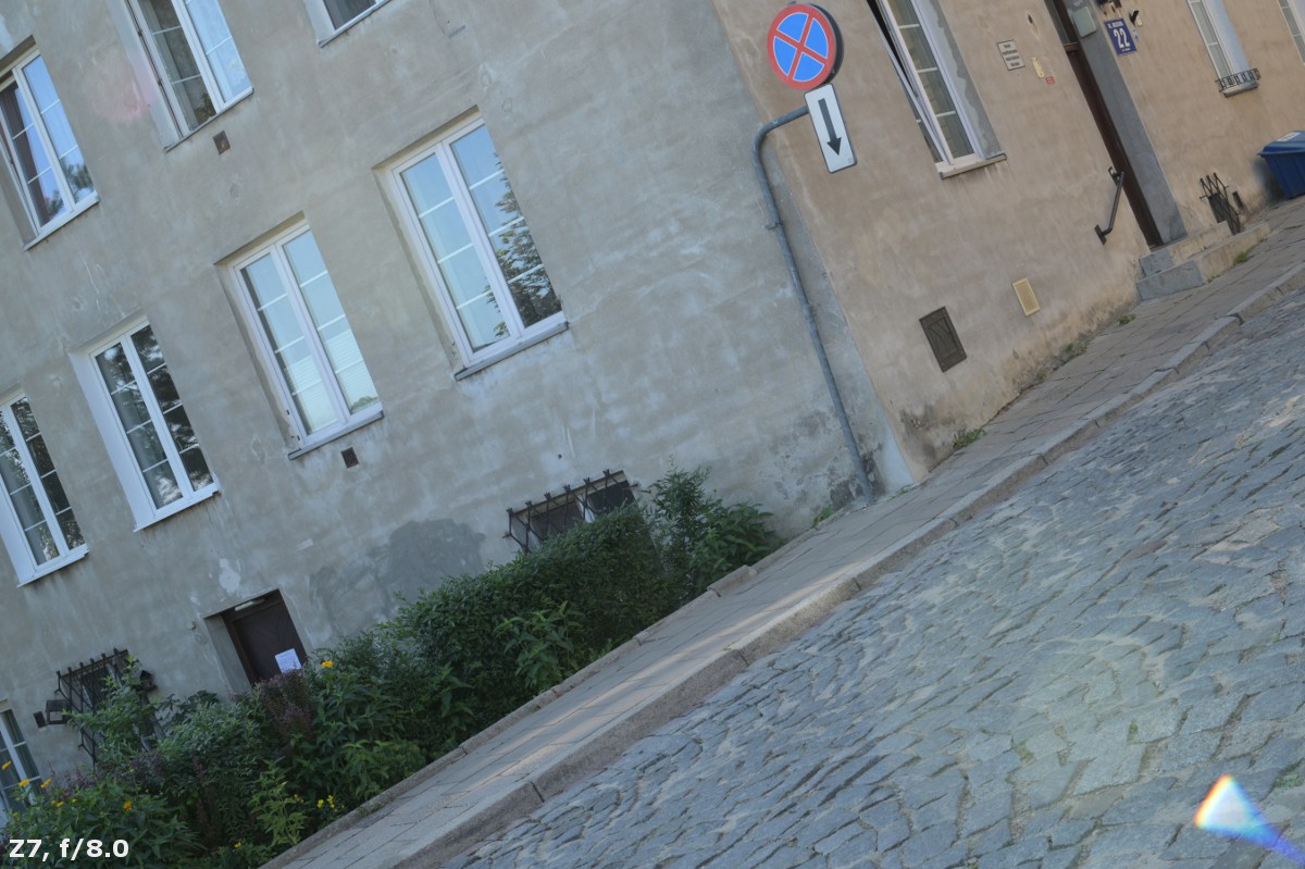

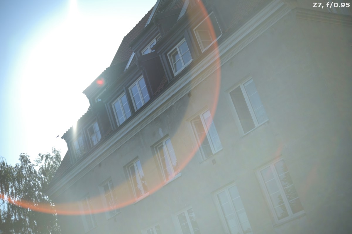

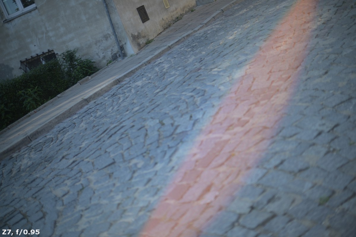

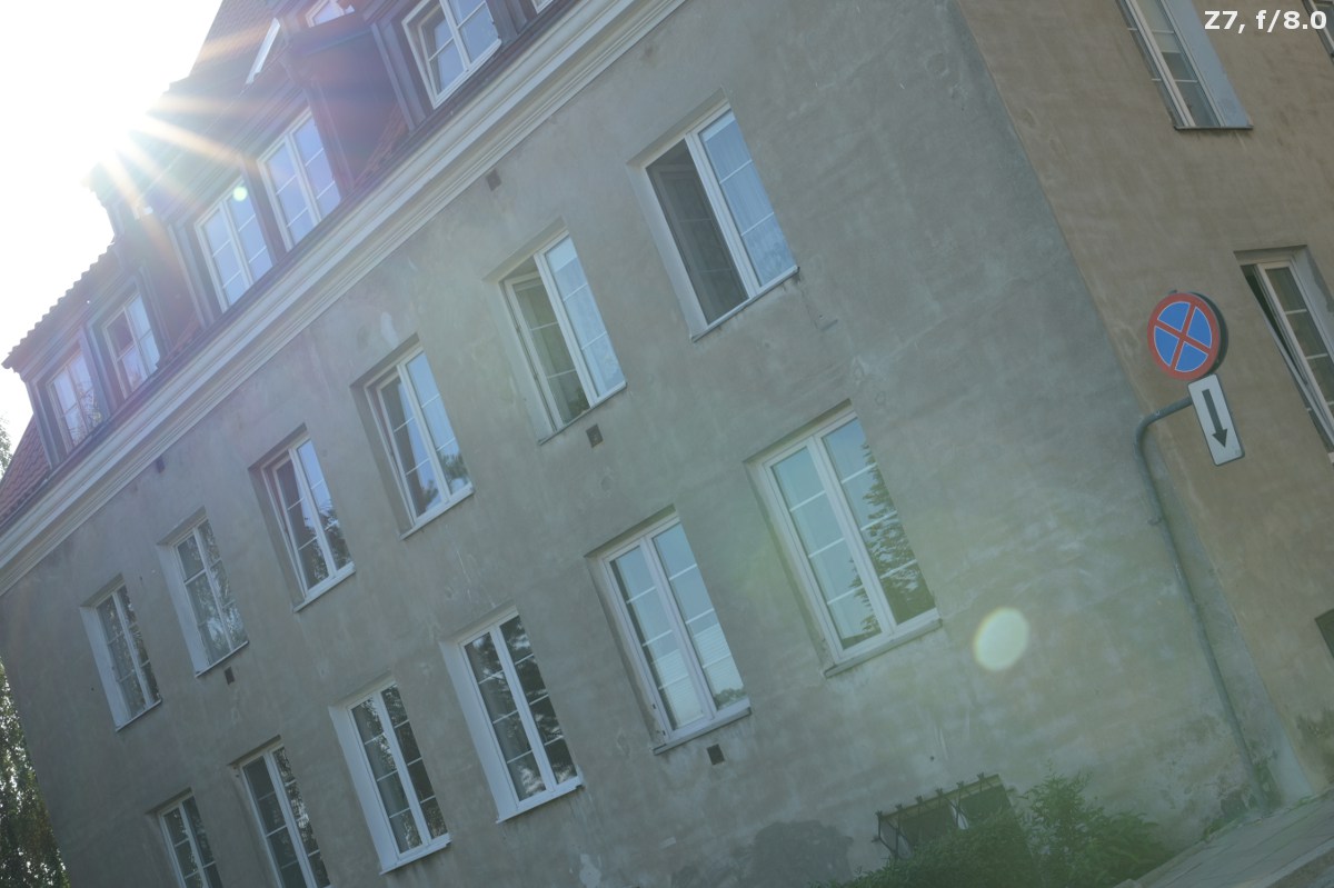

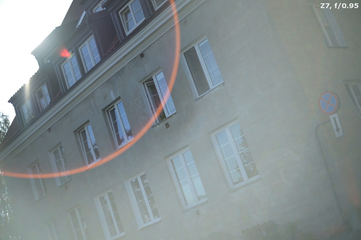

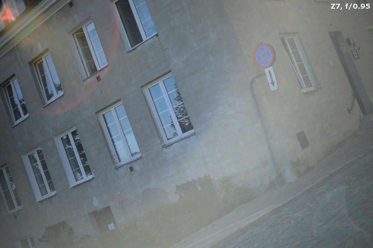

Patrząc na poniższe zdjęcia nasuwa się tylko jeden komentarz - jaka piękna katastrofa...
Wydaje się, że konstruktorzy Argusa zapomnieli o tym, że w walce z odblaskami liczą się nie tylko powłoki, ale także właściwa konstrukcja wnętrza tubusu obiektywu, jego wyczernienie i wybaflowanie oraz wyczernienie rantów soczewek. Ostateczny efekt jest więc tragiczny. Nie dość, że mamy mnóstwo artefaktów świetlnych, które są widoczne niezależnie od tego czy słońce jest w kadrze czy daleko poza nim, to jeszcze widać wyraźny spadek kontrastu.
Podsumowując, dawno nie widziałem tak słabego zachowania w tej kategorii.
