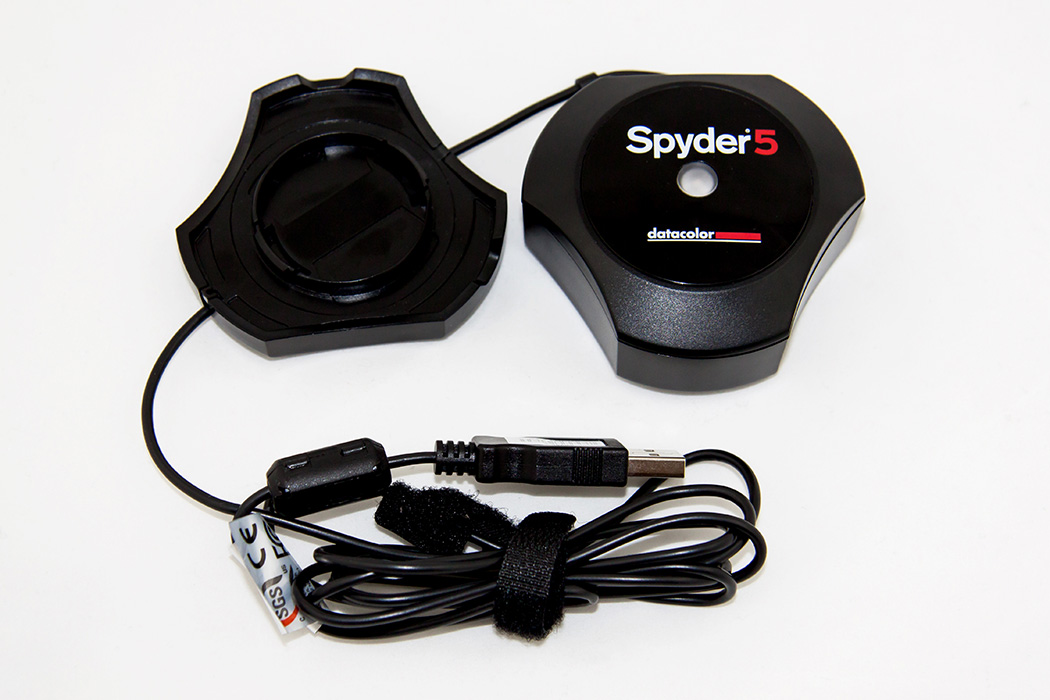

Kolorymetr Spyder5 oferowany jest w trzech wersjach różniących się współpracującym z nim oprogramowaniem. Wersje EXPRESS, PRO i ELITE przeznaczone są dla szerokiego spektrum klientów, od amatorów po profesjonalistów. Każda z wersji gwarantuje wierne odtwarzanie kolorów i ich zgodność między ekranem a wydrukiem.

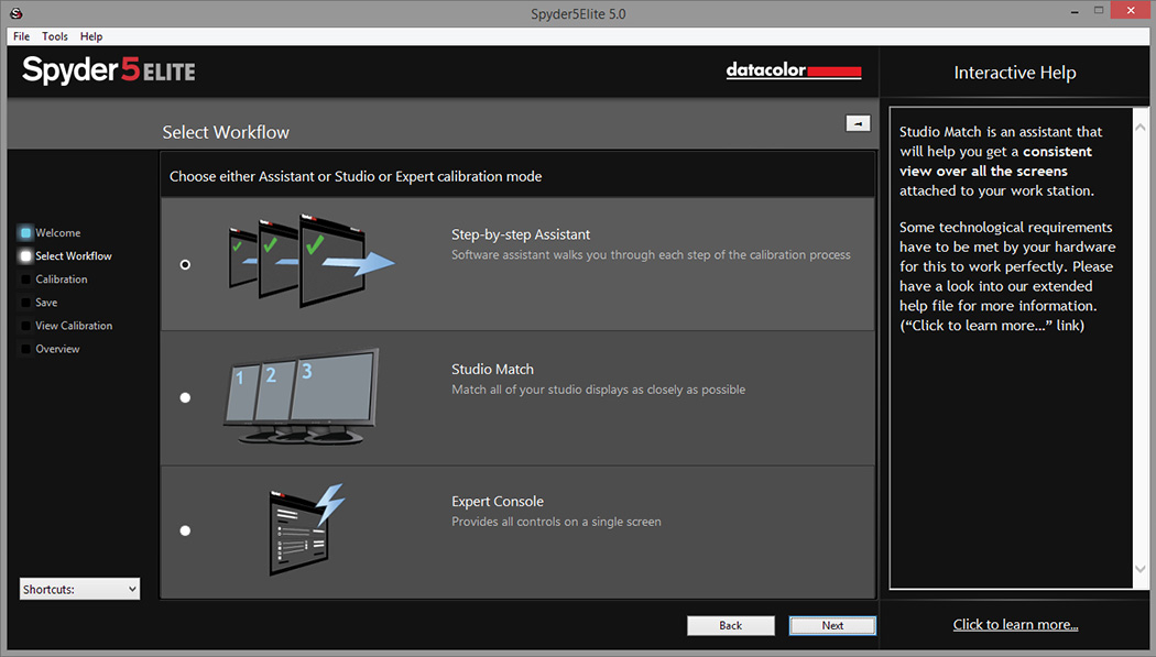

Najtańsza wersja, EXPRESS, umożliwia prostą i szybką kalibrację w czterech krokach. Ma zdefiniowane dwa profile kalibracji, czyli nie ustawimy innych wartości niż gammę 2.2 i temperaturę 6500 K.
Wersja PRO zawiera dodatkowo kreator ułatwiający obsługę, a także konsolę eksperta, umożliwiającą dopasowanie zachowania oprogramowania do naszych potrzeb. Pozwoli też na wybranie gammy 1.8, 2, 2.2 i 2.4 oraz temperatury 5000 K, 5800 K, 6500 K.
Najbardziej zaawansowana wersja, ELITE, jest też najdroższa. Umożliwia ona ustawienie dowolnych wartości gammy i temperatury. Ważna może też być możliwość kalibracji projektorów oraz wykorzystywanie profili wideo: NTSC, PAL/SECAM, ITU-R Rec.BT.709, ITU-R Rec.BT.2020, Cineon and L-Star.

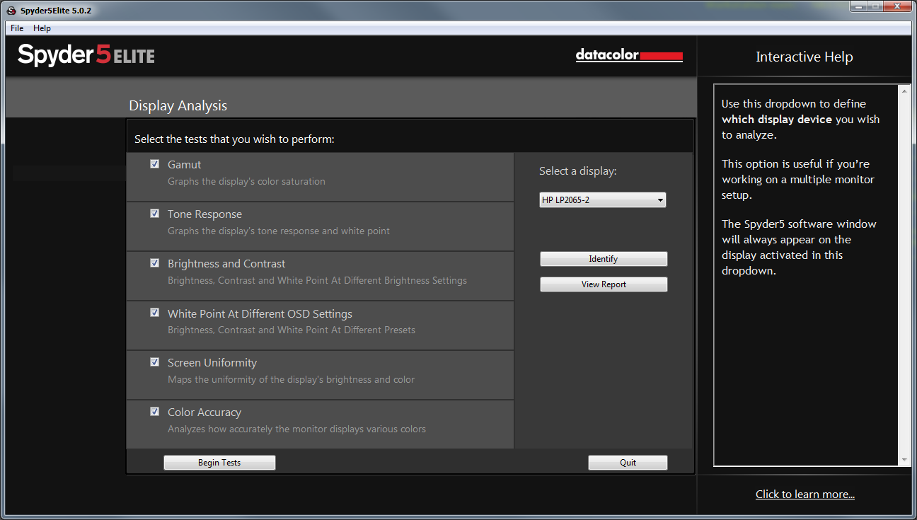

Zaawansowane oprogramowanie dostępne z kalibratorem Spyder5 ELITE umożliwia nie tylko tworzenie profili, ale także kompleksowe zarządzanie kalibracją studia. Możemy także przeprowadzić kompleksowe badanie naszego monitora, określając takie parametry, jak równomierność podświetlania, średni błąd reprezentacji koloru, odwzorowywaną przestrzeń barwną.
Poniżej przedstawiamy przykład pomiarów kilkuletniego monitora.

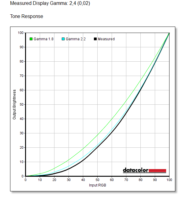

Wynik pomiaru krzywej tonalnej – gamma. Badanie ma na celu określenie natywnego zachowania monitora. Na czas pomiaru resetowane są ustawienia sterownika.

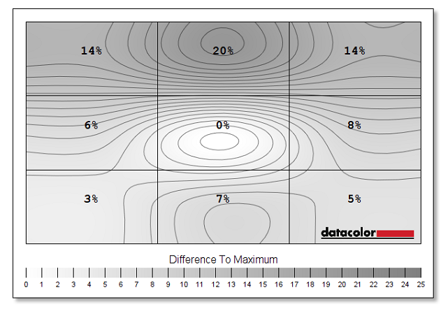

By określić równomierność podświetlania, program dzieli ekran na 9 równych części i w każdej z nich odczytuje jasność podświetlania dla kilku poziomów wyświetlanej bieli (wykonywanych jest tylko 9 pomiarów).

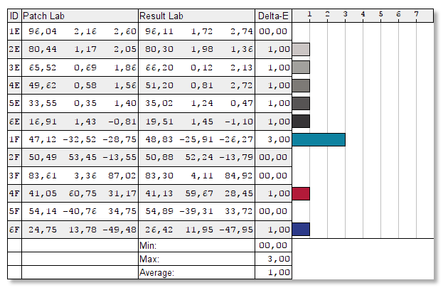

Dokładności reprezentacji koloru jest najważniejszym parametrem użytkowym monitora. Im błąd większy, tym większą korektę należy zaaplikować w generowanym profilu. Pomiar odbywa się przez wyświetlenie 12 testowych kolorów. Oczywiście ustawienia sterownika są na czas tej próby resetowane.
Zarządzanie kolorem, część II - Praktyka - Ocena jakości monitora
Widzimy wyraźnie, że choć reprezentacja kolorów jest całkiem dobra, nierównomierność podświetlania może być dla niektórych sporym problemem.
