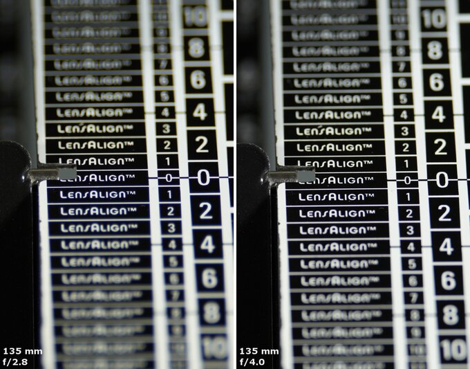

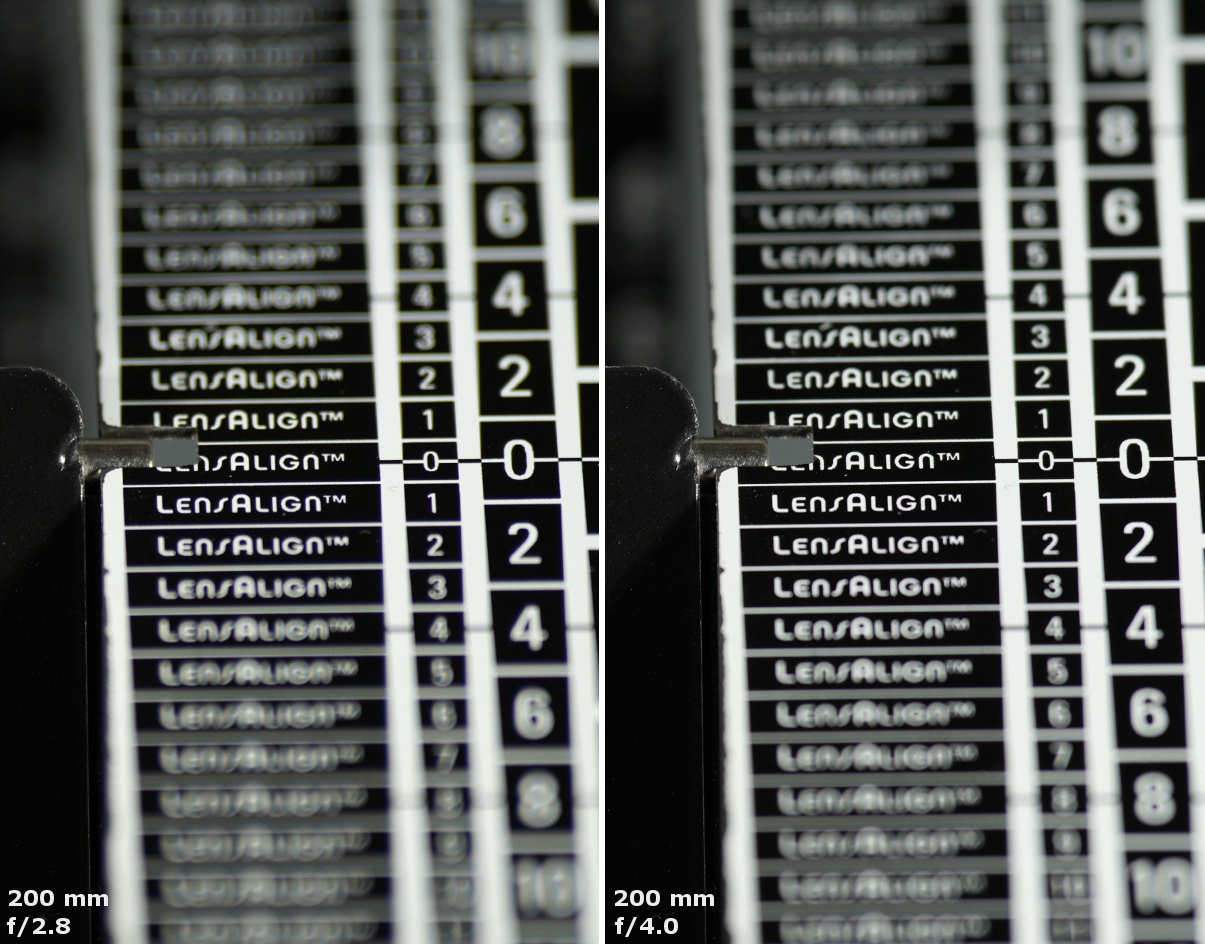

Jeśli chodzi o podłużną aberrację chromatyczną, to w ogólności nie ma powodów do narzekań. Cała armada soczewek wykonanych ze szkła o niskiej dyspersji dobrze wykonuje swoją pracę. Co ciekawe, gdy przyjrzymy się poniższym obrazkom uważniej, zobaczymy że wada ta nie została jednak skorygowana idealnie i w tym przypadku widzimy dość oryginalny efekt. Nie mamy tutaj dużych zafarbów kolorystycznych, lecz stosunkowo szerokie obszary przed i za ogniskiem przybierają bardzo lekki odcień z jednej strony żółci, z drugiej strony niebieskiego. Jest to efekt subtelny i w przypadku zdjęć z życia wziętych, będzie trudny do zauważenia – jednak na naszych tablicach dał o sobie znać.
Sony FE 70-200 mm f/2.8 GM OSS II - Aberracja chromatyczna i sferyczna

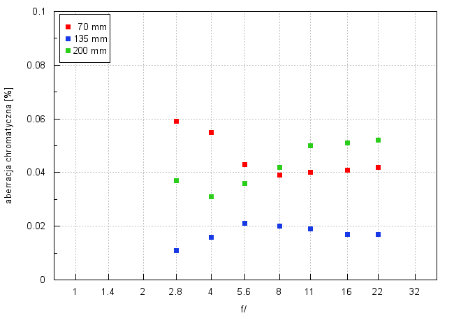

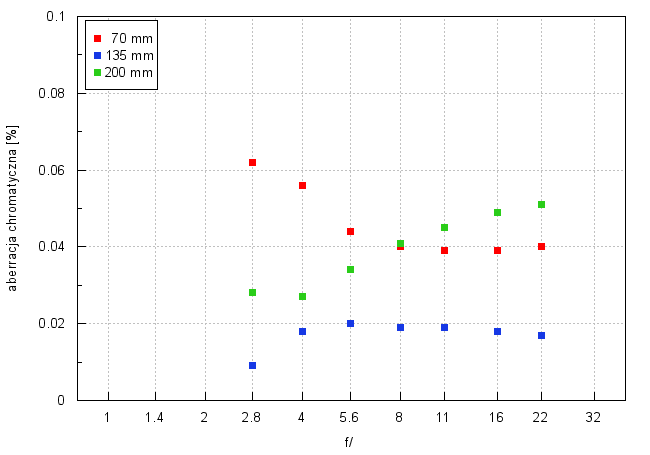

Sprawdźmy teraz, jak Sony FE 70–200 mm f/2.8 GM OSS II koryguje poprzeczną aberrację chromatyczną. Przebieg tej wady przedstawiamy na poniższych wykresach – odpowiednio dla brzegu matrycy APS-C i brzegu pełnej klatki.
Przyczyna wybitnego zachowania ogniskowej 135 mm na brzegu kadru staje się trochę bardziej zrozumiała, bo właśnie tutaj aberracja chromatyczna została sprowadzona do poziomu praktyczne zerowego.
Skrajne ogniskowe pokazują przeciwne do siebie zachowania – dla 70 mm aberracja maleje wraz z przymykaniem przysłony od 0.06% do 0.04%, natomiast dla 200 mm rośnie od okolic 0.03% do 0.05%. Wszystkie te wartości są jednak bardzo małe i z omawianą wadą nie będziemy mieli żadnych problemów. Tutaj znów testowany obiektyw zasłużył na solidne pochwały.
