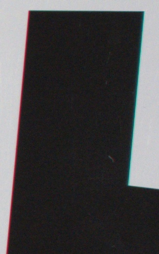

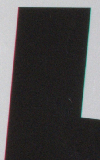

Zobaczmy teraz, jak wygląda sprawa z poprzeczną aberracją chromatyczną. Jej przebieg w zależności od wartości przysłony, dla obu typów detektorów, jest zaprezentowany na poniższym wykresie.
Nikon Nikkor Z 28 mm f/2.8 (SE) - Aberracja chromatyczna i sferyczna
Znaczna większość wyników trzyma się poziomu od 0.07 do 0.09%, a to oznacza, że mamy do czynienia z wartościami na granicy małych i średnich. Poprzeczna aberracja chromatyczna nie powinna więc mocno nam przeszkadzać.
Nikon Z7, RAW, f/4.0 Nikon Z7, RAW, f/16.0
Nikon Nikkor Z 28 mm f/2.8 (SE) - Aberracja chromatyczna i sferyczna Nikon Nikkor Z 28 mm f/2.8 (SE) - Aberracja chromatyczna i sferyczna

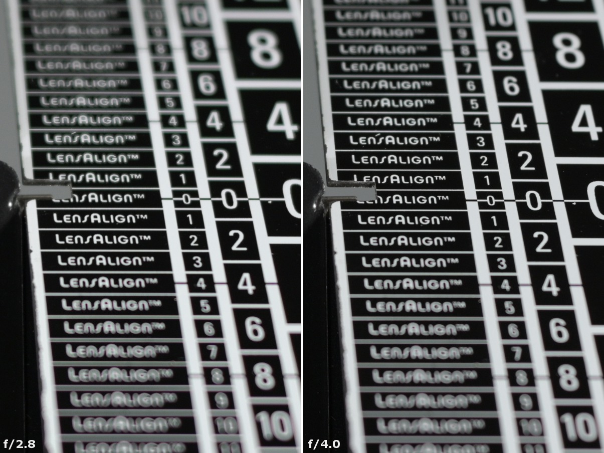

Aberracja sferyczna
Pierwsze zdjęcia w niniejszym rozdziale nie pokazują efektu pływania ogniska, co oznacza, że aberracja sferyczna nie może być duża. Potwierdza to wygląd rozogniskowanych krążków światła uzyskanych przed i za ogniskiem, które nie pokazują istotnych różnic pomiędzy sobą.
Nikon Z7, f/2.8, przed Nikon Z7, f/2.8, za
