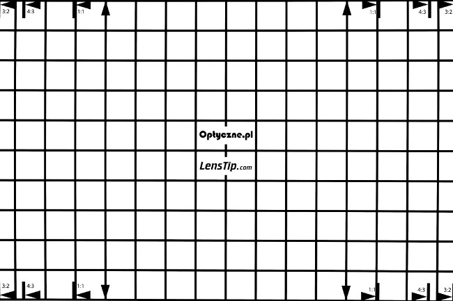

Widząc, że w menu aparatu, po podpięciu testowanego obiektywu, dezaktywuje się opcja wyboru korygowania dystorsji i ustawia się ona w pozycji automatycznie włączonej, spodziewałem się najgorszego.

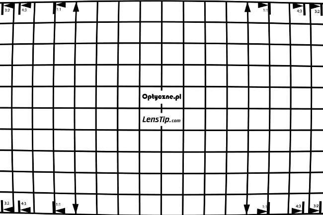

Skorygowane JPEG-i – co zrozumiałe – nie dawały jeszcze żadnych powodów do niepokoju. W przypadku mniejszej matrycy APS-C/DX zniekształcenia sięgały śladowego poziomu +0.18% i rosły nieznacznie do wartości +0.27% po przejściu na pełną klatkę. Ciekawe było jednak to, że zniekształcenia miały charakter poduszkowy, a nie beczkowy.

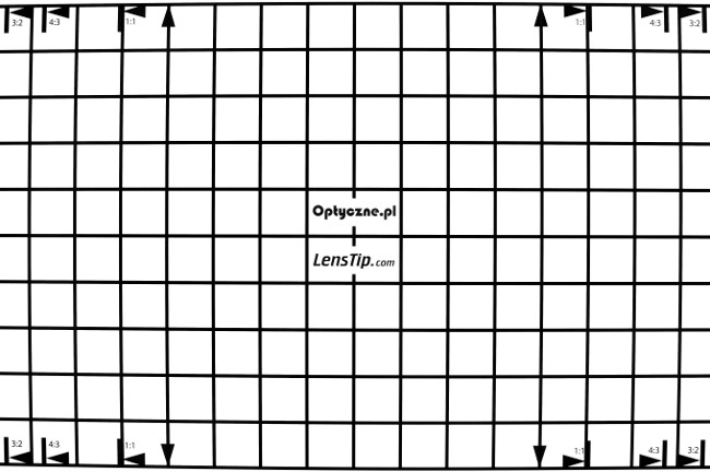

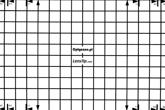

Beczka w pełnej krasie pokazała się jednak po wywołaniu plików RAW neutralnym oprogramowaniem. Jej poziom mile nas jednak zaskoczył, bo po wymuszaniu korygowania zniekształceń przez aparat spodziewaliśmy się naprawdę dużych poziomów. Tymczasem na mniejszej matrycy odnotowaliśmy wynik −1.25%, natomiast na większej −2.55%.
Zniekształcenia tego typu daje się zauważyć na zdjęciach, ale zdecydowanie nie można ich nazwać mocno uciążliwymi.
Nikon Z7, 28 mm, JPEG, APS-C/DX,
Nikon Nikkor Z 28 mm f/2.8 (SE) - Dystorsja
Nikon Z7, 28 mm, JPEG, FF
Nikon Z7, 28 mm, RAW, APS-C/DX,
Nikon Z7, 28 mm, RAW, FF
