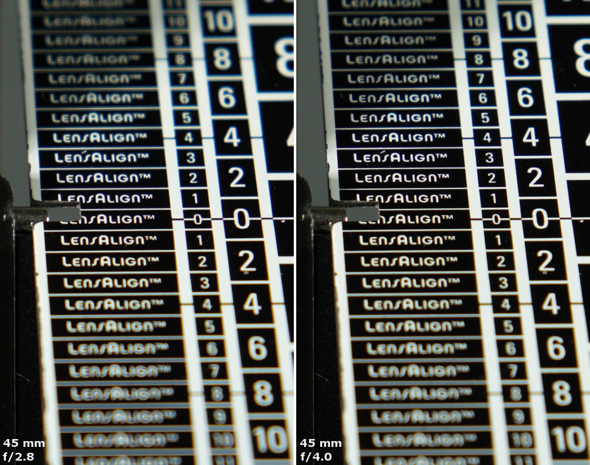

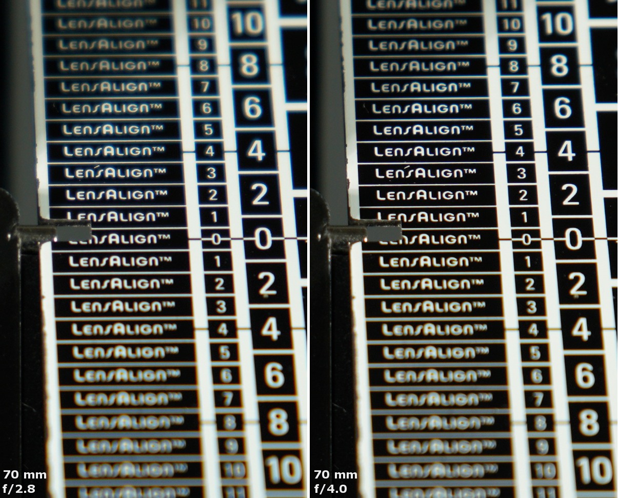

Aberracja chromatyczna
Zarówno na ogniskowej 45 mm jak i na 70 mm, na maksymalnym otworze względnym widać delikatne zabarwienie obrazów pozaogniskowych. Nie jest to jednak problem duży, a jednocześnie zmniejsza się zauważalnie po przymknięciu przysłony do f/4.0. Biorąc więc pod uwagę trudne do skorygowania parametry testowanego obiektywu trudno mieć w tej kategorii poważniejsze zastrzeżenia.
Tamron 17-70 mm f/2.8 Di III-A VC RXD - Aberracja chromatyczna i sferyczna

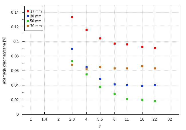

Zobaczmy teraz, jak wygląda sytuacja w przypadku poprzecznej aberracji chromatycznej. Odpowiedni wykres jest zaprezentowany poniżej.

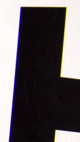

Najwięcej problemów widać na najkrótszej ogniskowej, gdzie na maksymalnym otworze względnym docieramy do poziomu ponad 0.13%, a więc wartości będącej na granicy poziomu średniego i dużego. Na szczęście przymykanie przysłony pozwala zmniejszyć tę wadę, ale nawet po mocnym przymknięciu nie zejdziemy poniżej 0.09%, a więc nie dojdziemy do poziomu małego.
Na większych ogniskowych tylko w przypadku maksymalnego otworu względnego widzimy wartości średnie. Przymknięcie przysłony powoduje zauważalne zmniejszenie aberracji chromatycznej – w przypadku ogniskowej do poziomu lekko powyżej 0.06%, natomiast na 30 i 50 mm do 0.02–0.04%, a więc poziomu bardzo małego.

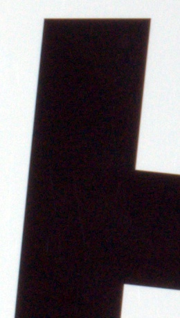

Widać więc, że na naszych zdjęciach, lekkie problemy z aberracją chromatyczną możemy mieć tylko i wyłącznie na najkrótszej ogniskowej i to w bliskich okolicach maksymalnego otworu względnego. We wszystkich pozostałych kombinacjach ogniskowej i przysłony poprzeczna aberracja chromatyczna nie powinna nam prawie zupełnie przeszkadzać.
A7R III, RAW, 17 mm, f/2.8 A7R III, RAW, 50 mm, f/16.0
Tamron 17-70 mm f/2.8 Di III-A VC RXD - Aberracja chromatyczna i sferyczna Tamron 17-70 mm f/2.8 Di III-A VC RXD - Aberracja chromatyczna i sferyczna

Pierwsze ujęcia zaprezentowane w niniejszym rozdziale pokazują zauważalne przesunięcie głębi ostrości w kierunku większych odległości wraz z przymykaniem przysłony. Efekt ten widać na obu ogniskowych. To sugeruje, że aberracja sferyczna nie została skorygowana prawidłowo. Nasz wniosek w pełni potwierdzają rozogniskowane krążki światła uzyskane przed i za ogniskiem. Nie dość, że wyglądają one brzydko, pokazując sporo niejednorodności, to jeszcze zauważalnie się od siebie różnią.
Podsumowując, nie możemy mieć dobrego zdania na temat tego jak Tamron 17–70 mm f/2.8 Di III-A VC RXD koryguje aberrację sferyczną.
