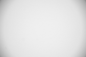

A7R III, APS-C, JPEG, 50 mm, f/2.8 A7R III, APS-C, JPEG, 50 mm, f/4.0
Tamron 17-70 mm f/2.8 Di III-A VC RXD - Winietowanie Tamron 17-70 mm f/2.8 Di III-A VC RXD - Winietowanie

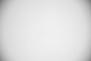

A7R III, APS-C, JPEG, 70 mm, f/2.8 A7R III, APS-C, JPEG, 70 mm, f/4.0

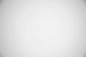

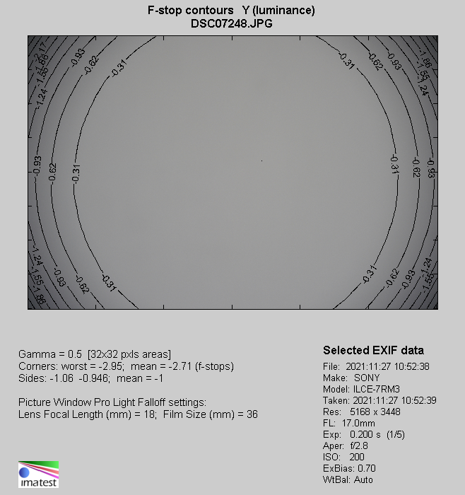

Oczywiście najtrudniejszą kombinacją jest połączenie najszerszego kąta widzenia i maksymalnego otworu względnego. W tym przypadku mamy do czynienia z winietowaniem na poziomie aż 61% (−2.71 EV). Tradycyjnie już, przymykanie przysłony pomaga w walce z tą wadą – na f/4.0 uzyskaliśmy wynik 45% (−1.74 EV), na f/5.6 zmniejsza się ona do 33% (−1.18 EV), natomiast na f/8.0 do 27% (−0.92 EV). Z niewielkim poziomem mamy do czynienia dopiero na przysłonach f/11.0 i f/16.0, bo uzyskaliśmy tam wyniki odpowiednio: 22% (−0.70 EV) oraz 18% (−0.59 EV).

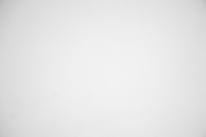

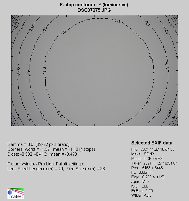

Zdecydowaną poprawę widzimy na ogniskowej 30 mm. Tutaj, na f/2.8 winietowanie wynosi 34% (−1.18 EV), na f/4.0 zmniejsza się do umiarkowanego poziomu 20% (−0.63 EV), natomiast na f/5.6 spada do 14% (−0.44 EV). Dalsze przymykanie przysłony nie ma już mierzalnego wpływu na omawianą wadę.

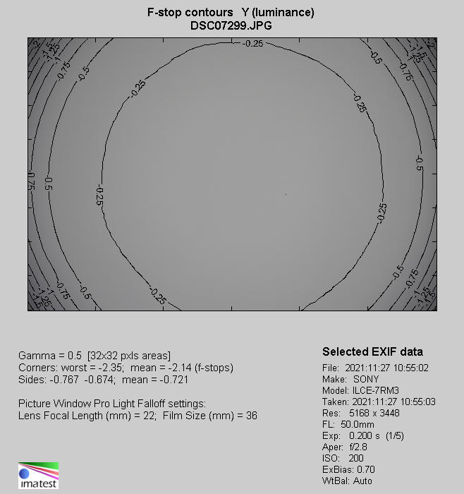

Trochę wyższe wyniki obserwujemy na ogniskowej 50 mm. Tutaj na maksymalnym otworze względnym spadek jasności w rogach kadru wynosi 52% (−2.14 EV) i zmniejsza się do 33% (−1.16 EV), po przymknięciu przysłony do f/4.0. Na kolejnych trzech wartościach przysłony uzyskaliśmy wyniki odpowiednio: 22% (−0.71 EV), 16% (−0.50 EV) oraz 13% (−0.40 EV).

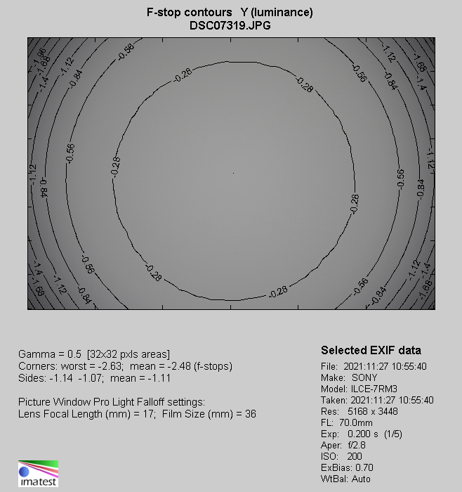

Powrót do bardzo dużych poziomów winietowania mamy na maksymalnej ogniskowej. Tutaj, na f/2.8, poziom tej wady określiliśmy na 57% (−2.44 EV). Na szczęście spada ona dość szybko wraz z przymykaniem przysłony i na f/4.0 wynosi już 36% (−1.30 EV), na f/5.6 sięga 22% (−0.73 EV), na f/8.0 zmniejsza się do 15% (−0.47 EV), natomiast na f/11.0 do 11% (−0.35 EV).
Sony A7R III, APS-C, 17 mm, JPEG, f/2.8
Sony A7R III, APS-C, 30 mm, JPEG, f/2.8
Sony A7R III, APS-C, 50 mm, JPEG, f/2.8
Sony A7R III, APS-C, 70 mm, JPEG, f/2.8
