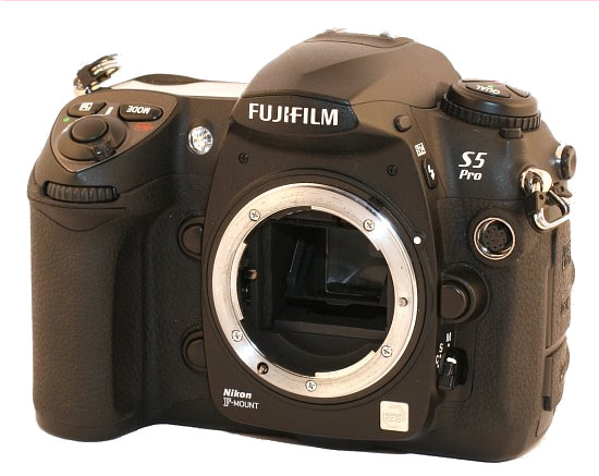

Fujifilm zaadoptowała korpus dla S5 Pro od Nikona D200. Ten niezwykle
popularny model Nikona może poszczycić się bardzo ergonomicznym
kształtem i niezwykle solidnym wykonaniem, pośród obecnych na rynku aparatów klasy
półprofesjonalnej. Tym samym S5 Pro przejął wszystkie jego cechy
i trudno w tym przypadku narzekać na cokolwiek.

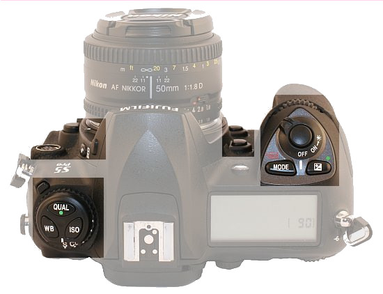

Przyciski
Wokół spustu migawki znajduje się pierścień, który włącza/wyłącza aparat i podświetla monochromatyczny ekran LCD. Tuż obok umieszczone są dwa przyciski: kompensacja ekspozycji i MODE, który uaktywnia zmianę programu fotografowania (P, S, A, M). Po lewej stronie aparatu znajdują się: wybór balansu bieli, czułości, oraz jakości i rodzaju zdjęć. Wspomniane powyżej przyciski w połączeniu z dwoma pokrętłami sterującymi, które znajdują się pod kciukiem i palcem wskazującym, pozwalają na swobodą i szybką zmianę najważniejszych parametrów fotografowania. Jeśli do tego dołożymy pierścień, wokół przycisków WB, QUAL, ISO, który umożliwia zmianę trybu wykonywania zdjęć (pojedyncze S, seryjne CL i CH, samowyzwalacz, wstępne podnoszenie lustra MUP) i przełączniki trybu pracy autofokusu i pomiaru światła, znajdujące się po prawej stronie LCD, to mamy w pełni funkcjonalny aparat, którym sterowanie jest czystą przyjemnością i może odbywać się w zasadzie bez używania dużego wyświetlacza LCD oraz wchodzenia do menu.
Z przodu, koło bagnetu, mamy przycisk funkcyjny możliwy do zdefiniowania
dla własnych potrzeb oraz przycisk podglądu głębi ostrości.

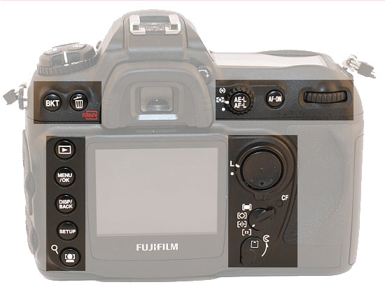

Na tylnej ściance odnaleźć można także przycisk autofokusu AF-ON, nawigacyjny przycisk strzałek wokół którego znajduje sie pierścień blokujący wybór punktu AF, przełącznik otwierający gniazdo CF, przycisk usuwania zdjęć, oraz uaktywnienie opcji bracketingu. Po lewej stronie LCD jest natomiast rząd okrągłych przycisków: podgląd obrazu, MENU/OK, wyświetlanie informacji DISP, menu ustawień SETUP, automatyczne zbliżenie na twarz znajdującą się na zdjęciu.

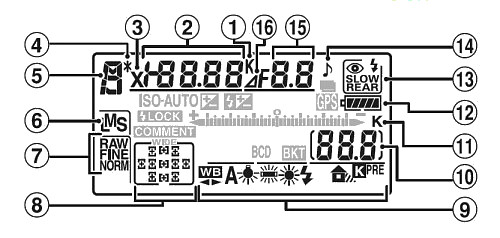

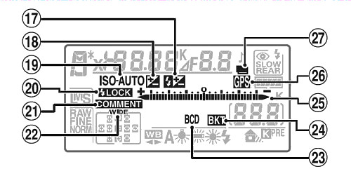

Z dokładnością do trzech mało znaczących ikonek, monochromatyczny wyświetlacz dysponuje taką samą liczbą informacji co w D200. Trudno wymyślić, co jeszcze mogłoby znaleźć się wśród tych wszystkich informacji, bo w gruncie rzeczy wszystko co najważniejsze i jeszcze coś ponad to, znalazło się na kontrolnym ekranie.
1 - wskaźnik temperaturowej skali WB,
2 - czas ekspozycji, kompensacja ekspozycji i błysku,
ISO, temperatura barwowa, liczba ekspozycji dla bracketingu,
3 - wskaźnik synchronizacji błysku,
4 - wskaźnik elastycznego trybu P,
5 - tryb wykonywania zdjęć,
6 - wielkość zdjęcia,
7 - jakość zdjęć,
8 - obszar AF,
9 - balans bieli,
10 - pozostałe zdjęcia, wskaźnik PC, wskaźnik zdefiniowanego
balansu bieli,
11 - K pojawia się przy wolnym miejscu na 1000 zdjęć,
12 - wskaźnik poziomu baterii,
13 - tryb synchronizacji błysku,
14 - wskaźnik ostrzeżenia dźwiękowego,
15 - przysłona, bracketing, maksymalna przysłona, wskaźnik połączenia
PC
16 - wskaźnik przysłony,
17 - wskaźnik kompensacji błysku,
18 - wskaźnik kompensacji ekspozycji,
19 - wskaźnik ISO,
20 - wskaźnik FV lock,
21 - wskaźnik komentarza do zdjęcia,
22 - wskaźnik szerokiego obszaru AF,
23 - wskaźnik wgrywania informacji,
24 - wskaźnik bracketingu,
25 - kompensacja ekspozycji, wskaźnik postępu bracketingu,
wskaźnik połączenia PC
26 - wskaźnik połączenia z GPS,
27 - wskaźnik funkcji wielokrotnej ekspozycji.

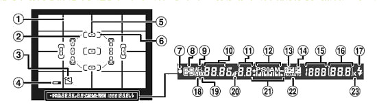

Podobnie jest z wizjerem, który dzięki dużej ilości informacji w nim wyświetlanych, w połączeniu z dobrze rozmieszczonymi przyciskami, umożliwia sterowanie aparatem przez długi czas bez odrywania od niego oka. Pentapryzmatyczny wizjer o powiększeniu 0.94x jest bardzo czytelny. Duża odległość źrenicy wyjściowej zapewnia swobodne spoglądanie przez niego bez konieczności silnego ''przytulania'' oka do aparatu.
1 - siatka pomocnicza,
2 - 8 mm koło przy pomiarze centralnie ważonym,
3 - ostrzeżenie braku karty pamięci,
4 - wskaźnik poziomu baterii,
5 - obszar normalnego AF,
6 - obszar szerokiego AF,
7 - potwierdzenie ustawienia ostrości,
8 - pomiar światła,
9 - AE lock,
10 - czas ekspozycji,
11 - przysłona,
12 - tryb wykonywania zdjęć,
13 - wskaźnik kompensacji błysku,
14 - wskaźnik kompensacji ekspozycji,
15 - ISO,
16 - liczba pozostałych zdjęć, wskaźnik definiowania WB, wartość
kompensacji ekspozycji, wskaźnik PC,
17 - wskaźnik gotowości błysku,
18 - FV lock,
19 - wskaźnik synchronizacji błysku,
20 - wskaźnik przysłony,
21 - kompensacja ekspozycji,
22 - wskaźnik automatycznej kontroli ISO,
23 - K pojawia się przy wolnym miejscu na 1000 zdjęć.
