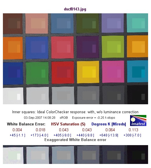

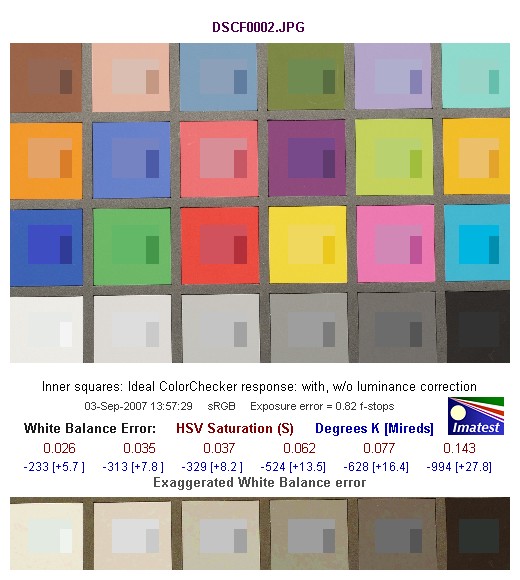

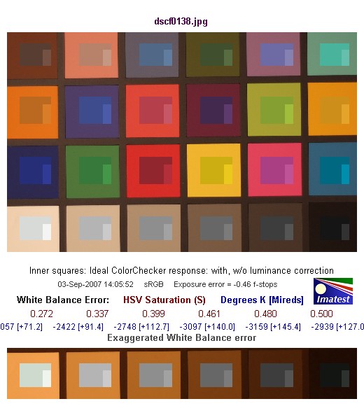

Jest także możliwość regulacji balansu bieli w zakresie +/-3 ze skokiem 1. Poniżej prezentujemy wyniki pomiarów wykonane programem Imatest. Zdjęcia testowej tablicy wykonane były przy różnych kombinacjach balansu bieli i oświetlenia.
Balans bieli. Światło. Tablica kolorów Przestrzeń kolorów Lab
Balans bieli Auto. Światło słoneczne. Fujifilm FinePix S5 Pro - Balans bieli Fujifilm FinePix S5 Pro - Balans bieli
Balans bieli Słońce. Światło słoneczne. Fujifilm FinePix S5 Pro - Balans bieli Fujifilm FinePix S5 Pro - Balans bieli
Balans bieli Auto. Światło 3500 K. Fujifilm FinePix S5 Pro - Balans bieli Fujifilm FinePix S5 Pro - Balans bieli
Balans bieli 3400 K. Światło 3500 K. Fujifilm FinePix S5 Pro - Balans bieli Fujifilm FinePix S5 Pro - Balans bieli
Balans bieli Auto. Światło mieszane. Fujifilm FinePix S5 Pro - Balans bieli Fujifilm FinePix S5 Pro - Balans bieli
Balans bieli Auto. Światło lampa błyskowa. Fujifilm FinePix S5 Pro - Balans bieli Fujifilm FinePix S5 Pro - Balans bieli
Balans bieli lampa błyskowa. Światło lampa błyskowa. Fujifilm FinePix S5 Pro - Balans bieli Fujifilm FinePix S5 Pro - Balans bieli
Dla przejrzystości otrzymane wartości nasycenia S i błędu koloru dC dla danego balansu bieli (WB) i światła umieściliśmy w tabeli.
Balans bieli: Auto Słońce Auto 3400K Auto Auto Błysk
Światło: Słońce Słońce 3500K 3500K mieszane Błysk Błysk
dC S5 Pro 7.25 6.54 22.1 11.4 20.5 7.96 5.95
S[%] S5 Pro 104.8 104.9 142.2 125.5 113.6 98.65 98.25
Wyraźne problemy występują przy świetle żółtym w okolicach temperatury 3500 K. W tym przypadku zarówno barwa jak i nasycenie koloru nie są dobrze dobierane przez aparat. O wiele lepiej jest w przypadku światła słonecznego, a najlepiej dobierany jest balans bieli dla światła wbudowanej lampy błyskowej. W tych przypadkach błąd koloru jest na dobrym i akceptowalnym poziomie, a nasycenie bliskie ideałowi. W przypadku problemów ze światłem żółtym najlepiej sobie radzić stosując wzorzec bieli.
