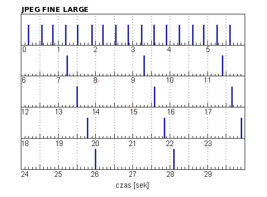

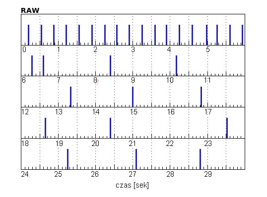

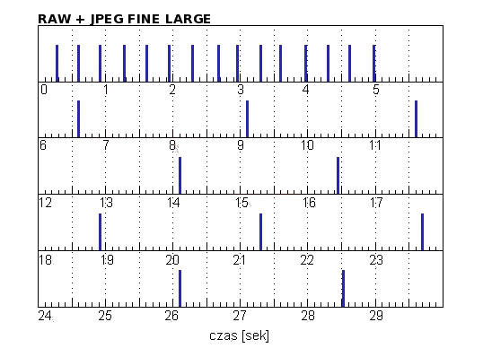

Tryb zdjęć seryjnych testujemy przy czułości 1600 ISO. Szum, który jest generowany przy wysokiej czułości wraz z kolorowym tłem jakie fotografujemy, powodują wzrost objętości zapisywanych plików. Dzięki temu możemy sprawdzić zachowanie się aparatu w ekstremalnych warunkach. Aby szybkość zapisu nie była ograniczana przez kartę pamięci, w teście użyto karty CF Extreme IV. Zdjęcia w formacie RAF zajmowały 12.8 MB, a pliki JPEG LARGE FINE o rozdzielczości 4256 x 2848 5.7 MB. Otrzymaliśmy następujące rezultaty:
  • 28 zdjęć JPEG LARGE FINE (0.93 kl./s),
  • 31 zdjęć RAW (1.03 kl./s),
  • 25 zdjęć JPEG LARGE FINE + RAW (0.83 kl./s).

Obiecana przez producenta szybkość 3 kl/s utrzymuje się przez 6 sekund w przypadku zapisu JPEG i RAW, oraz 5 sekund przy jednoczesnym zapisie obu plików. Bardzo ciekawym wynikiem jest większa średnia szybkość zapisu pliku RAW niż JPEG. Mimo przeszło dwukrotnej różnicy w objętości, tryb seryjny jest wolniejszy dla JPEG-ów. Przyczyna najwyraźniej tkwi w szybkości tworzenia (głównie interpolacja) takiego 12-megapikselowego zdjęcia, bo w przypadku zapisu RAW aparat nie musi wykonywać w locie operacji obciążających jego pamięć.
Szybkość zdjęć seryjnych nie jest atutem, który przemawiałby za tym, by używać S5 Pro do reporterskiej pracy. Jego osiągi są jednak wystarczające do studia, pleneru, czy chociażby zdjęć ślubnych lub innych uroczystości.
