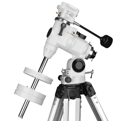

Montaż paralaktyczny SkyWatcher EQ3–2 pozwalający zamontować opcjonalną lunetkę
biegunową oraz napęd w jednej lub w dwóch osiach.

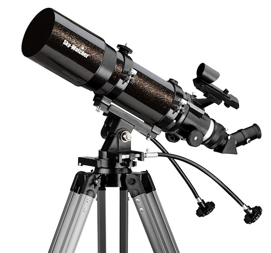

Teleskop, w tym wypadku, pełni rolę statywu, na którym zawieszać będziemy aparat wraz z obiektywem. Do zawieszenia aparatu posłuży tajemnicza śruba z czarną nakrętką znajdująca się na jednej z obejm mocujących teleskop. Wiele osób zastanawia się nad zastosowaniem tej śruby, niektórzy próbują nawet mocować obejmy odwrotną stroną zastanawiając się przy tym gdzie podziała się podobna śruba na drugiej obejmie.
Astrofotografia dla zupełnie początkujących - Krok dalej czyli fotografia z prowadzeniem
Refraktor SkyWatcher BK1025AZ3 (SHORT TUBE). Czarna nakrętka do mocowania aparatu fotograficznego widoczna na pierwszej obejmie (bliżej obiektywu).
Tymczasem jest to śruba mocująca, identyczna jak w statywie fotograficznym, a duża czarna plastikowa nakrętka znajdująca się na tej śrubie służy do kontrowania. Aparat mocujemy więc na takiej śrubie, na teleskopie niejako „na barana”. Anglojęzyczne określenie takiego mocowania to po prostu piggyback. Po zamocowaniu aparatu zmieni się nieco obciążenie, pamiętać więc należy o skorygowaniu wyważenia teleskopu poprzez odpowiednie przesunięcie przeciwwag. Na montażu powinien być uprzednio zamontowany napęd elektryczny (ręczne prowadzenie raczej sobie odpuścimy, choć niejeden w zamierzchłych czasach w ten sposób fotografował). Należy też pamiętać o lunetce biegunowej bez której trudno o dobre efekty (choć i na to są sposoby).
