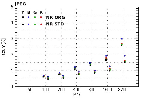

Poziom szumów na zdjęciach zapisanych jako JPEG można już było ocenić wizualnie w poprzednim rozdziale. Fujifilm S5 Pro posiada dwa stopnie odszumiania: STD i ORG, przy czym nie występuje możliwość całkowitego wyłączenia redukcji szumu (a przynajmniej nie udało się takiej opcji znaleźć). Instrukcja mówi, że spośród tych dwóch trybów, ORG najmniej wpływa na proces odszumiania. Zaleca się, aby stosować ten tryb na przykład do zdjęć nocnych. W naszym teście pracowaliśmy więc przy włączonej redukcji szumów ORG, tak aby zminimalizować wpływ oprogramowania na jakość zdjęć.
Fujifilm FinePix S5 Pro - Jakość obrazu i szumy w RAW
Dla zdjęć JPEG zestawiliśmy wartości szumów dla poszczególnych składowych RGBY w zależności od wielkości ISO. Po wykresie widać, że redukcja STD działa silniej niż ORG. Jak wygląda to na zdjęciach scenki na przykładzie maksymalnej czułości można zobaczyć poniżej.

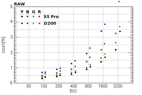

Jakość zdjęć z S5 Pro zapisanych jako RAW i wywołanych programem dcraw znowu porównaliśmy do Nikona D200. Zmierzone szumy na tablicy szarości Kodak Q-14 pokazują małą przewagę S5 Pro nad D200 przy niskich czułościach i wyraźną dla wyższych.
