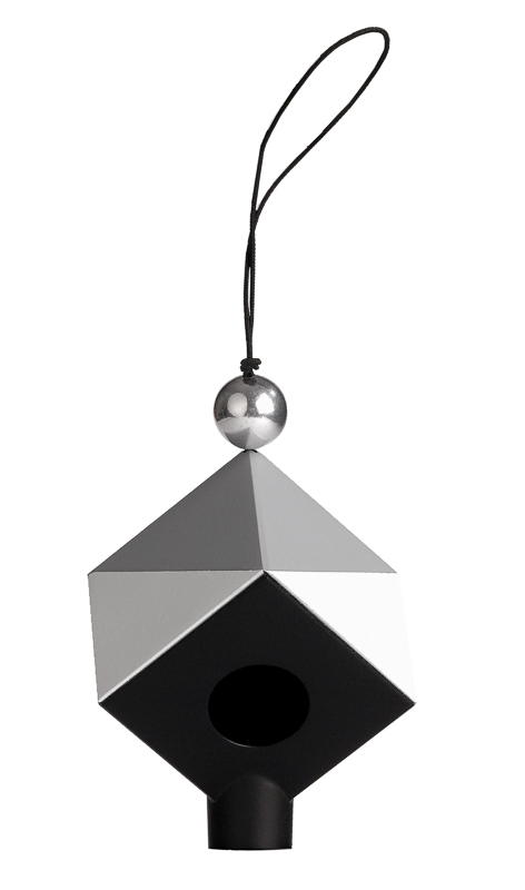

Datacolor SpyderCUBE to uniwersalne narzędzie pozwalające na uzyskanie prawidłowego balansu bieli, ekspozycji zdjęcia, odniesienia do głębokiej czerni. To małe urządzenie, wręcz kieszonkowe, zbudowane jest ze specjalnego, trwałego tworzywa odpornego na zabrudzenia i zniszczenia. W jego budowie wyróżnić możemy:
  • chromowaną kulę do analizy światła (highlights) i korygowania miejsc prześwietlonych,
  • dwa pola 18% neutralnej szarości do mierzenia temperatur koloru, ale także tonów średnich,
  • dwa pola wzorca bieli,
  • pułapkę światła, czyli otwór niepozwalający na wniknięcie do środka światła, używany do definiowania absolutnej czerni,
  • czarne pola jako odniesienie dla jasności cieni względem „pułapki”.
SpyderCUBE przeznaczony jest do ułatwienia obsługi przetwarzania plików surowych, ale z powodzeniem może być też stosowany przy obrabianiu plików JPEG w popularnych programach graficznych. Co ciekawe, ta niewielka kostka wyposażona jest w standardowy gwint 1/4" oraz linkę. Dzięki temu można z powodzeniem wykorzystać ją przy najbardziej wymagających sesjach fotograficznych.

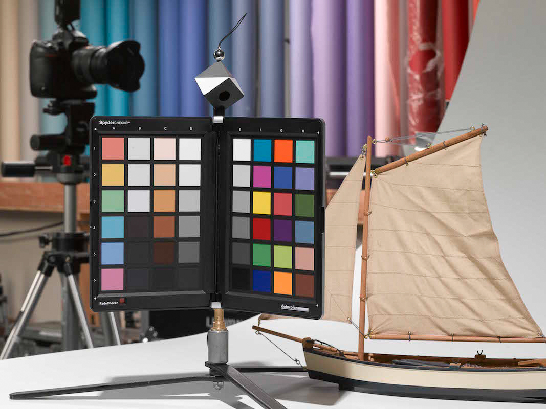

SpyderCHECKR natomiast to wzorzec i oprogramowanie do kalibracji kolorystycznej aparatu cyfrowego, który umożliwia precyzyjną kontrolę kolorów podczas fotografowania. Składa się on z dwóch dwustronnych tablic, w tym wzorca i klina neutralnej szarości do ustawień balansu bieli w aparacie oraz efektywnej analizy wizualnej. Zawiera łącznie 48 pól referencyjnych w kolorze emulującym skórę, co jest szczególnie przydatne przy fotografii portretowej i modowej. To trwałe, ekologiczne i wygodne w przenoszeniu, rozkładane jak książka etui, które możemy dowolnie wypełniać wzornikami, a dzięki dostępności gwintu – także umieścić na statywie oświetleniowym. Możemy też przymocować do niego SpyderCUBE.

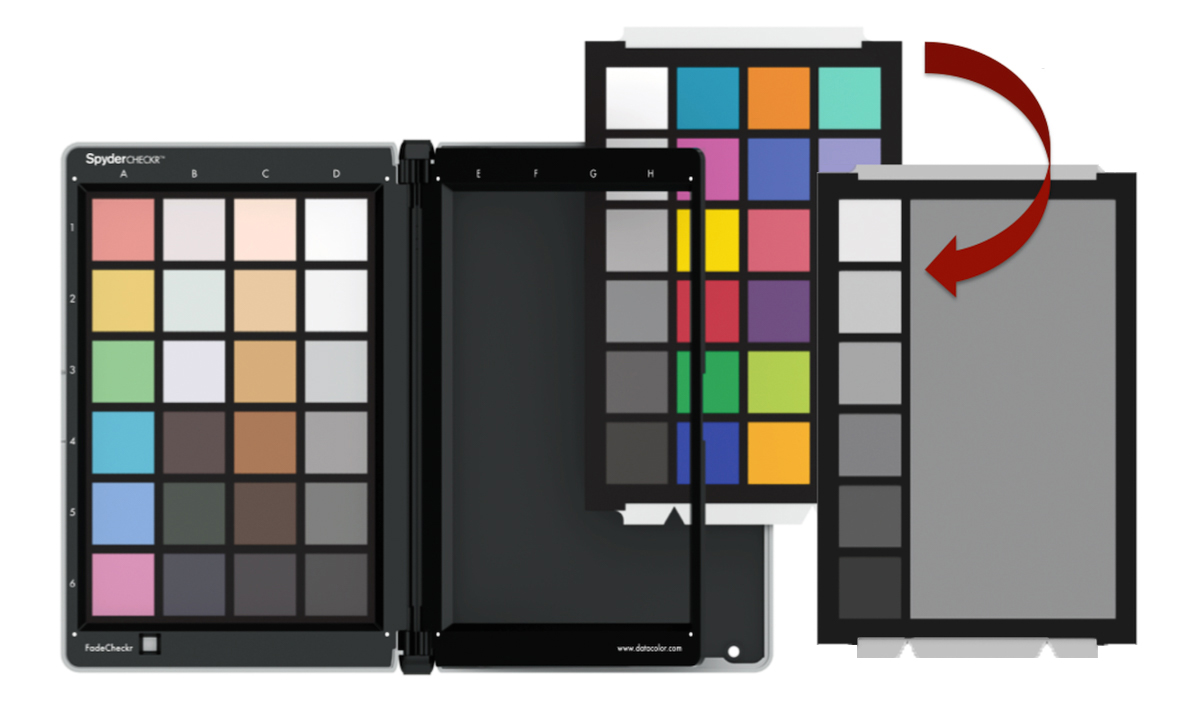

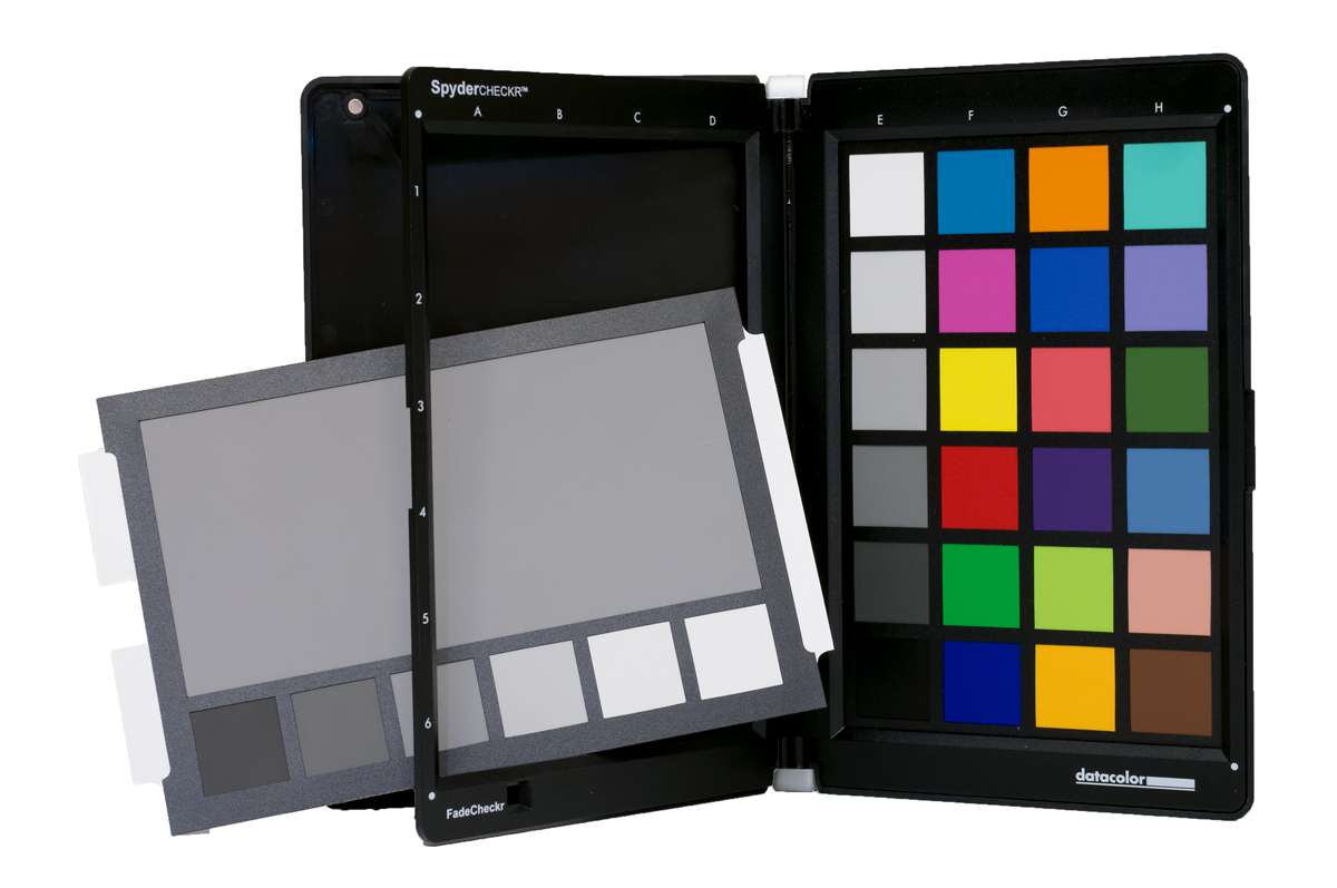

Etui, jak już wspomnieliśmy, pozwala na dowolną konfigurację kart, to znaczy, możemy po prawej stronie umieścić standardowy 24-polowy wzornik Macbeth ColorChecker, a po lewej – wzorzec szarości albo umieścić w ramkach 48-polowy wzornik kolorów. Nie możemy jednak przekładać kart między prawą i lewą stroną.
By w pełni wykorzystać wzornik SpyderCHECKR, musimy go zintegrować z oprogramowaniem Adobe Lightroom, Adobe Photoshop CS, Hasselblad Phocus lub Blackmagic DaVinci Resolve, instalując odpowiednią wtyczkę. Alternatywnie, korzystając z 24-polowego, prawego wzornika, możemy tworzyć profile DNG – w tym wypadku musimy skorzystać z oprogramowania Adobe DNG Profile Editor, a w wypadku środowiska Linux profile ICC użyć np. Argyll Color Management System.
