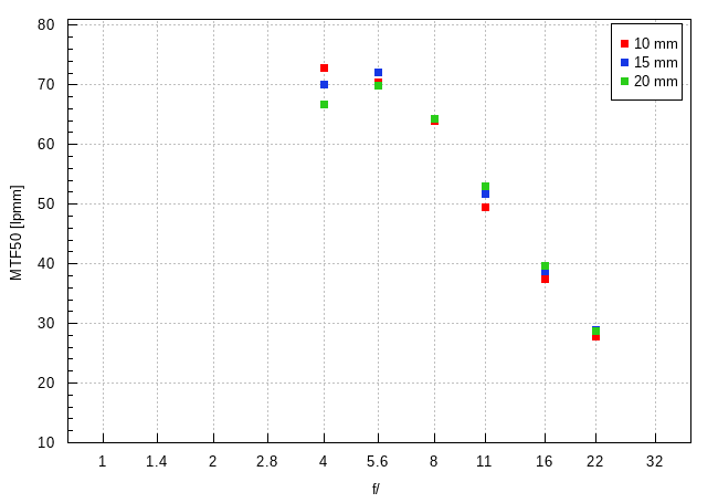

Zobaczmy, jak na tym tle wyglądają osiągi obiektywu Sony PZ E 10–20 mm f/4 G. Wyniki, jakie uzyskał on w centrum kadru na ogniskowych 10, 15 i 20 mm, są zaprezentowane na wykresie poniżej.
Sony E PZ 10-20 mm f/4 G - Rozdzielczość obrazu
Pierwsze co rzuca się w oczy, to bardzo równe osiągi. Od przysłony f/5.6 poszczególnie ogniskowe są od siebie nierozróżnialne. Na maksymalnym otworze względnym pewną hierarchię da się ustawić z najwyższym wynikiem prawie 73 lpmm dla najkrótszej ogniskowej i prawie 67 lpmm dla najdłuższej, ale to też nie są różnice, które można nazwać dużymi.
Druga bardzo istotna informacja to osiągi na f/4.0 i f/5.6, czyli przysłonach, które będą bardzo często używane. Tutaj mamy poziom w okolicach 70 lpmm, a więc jak na ultraszerokokątny zoom o takim świetle są to rezultaty naprawdę świetne. Tutaj naprawdę nie ma słabych punktów.

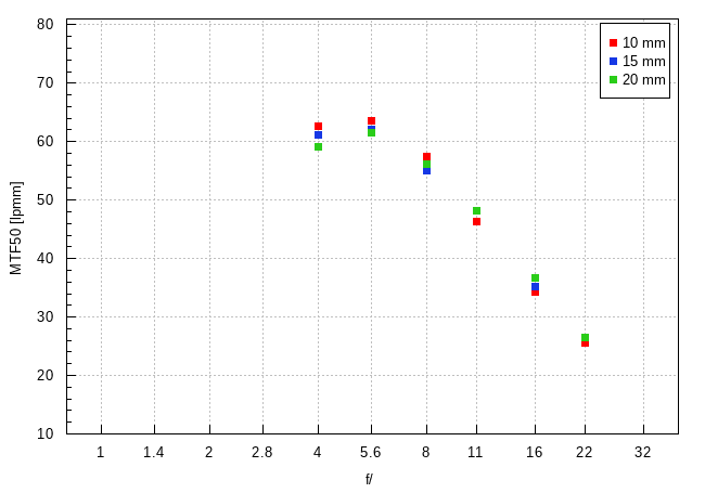

Zobaczmy, czy znajdziemy je na brzegu matrycy APS-C, który przy takich kątach widzenia wcale nie jest łatwy do skorygowania.
Tutaj znów osiągi są bardzo równe i jednocześnie bardzo dobre. Już na maksymalnym otworze względnym mamy do czynienia z wysokim poziomem 60 lpmm, który jeszcze trochę się podnosi po przymknięciu przysłony do f/5.6. Potem daje o sobie znać dyfrakcja i MTF-y zaczynają spadać.
Podsumowując, jestem bardzo mile zaskoczony osiągami Sony PZ E 10–20 mm f/4 G pod względem rozdzielczości. Przy takim świetle trudno spodziewać się rekordów rozdzielczości, a ultraszeroki kąt widzenia nigdy nie jest łatwy do skorygowania. Pomimo tego Sony poradziło sobie świetnie i zaoferowało nam obiektyw, który od maksymalnego otworu względnego, na każdej ogniskowej daje obraz ostry od centrum aż po brzeg kadru. To naprawdę robi wrażenie.
