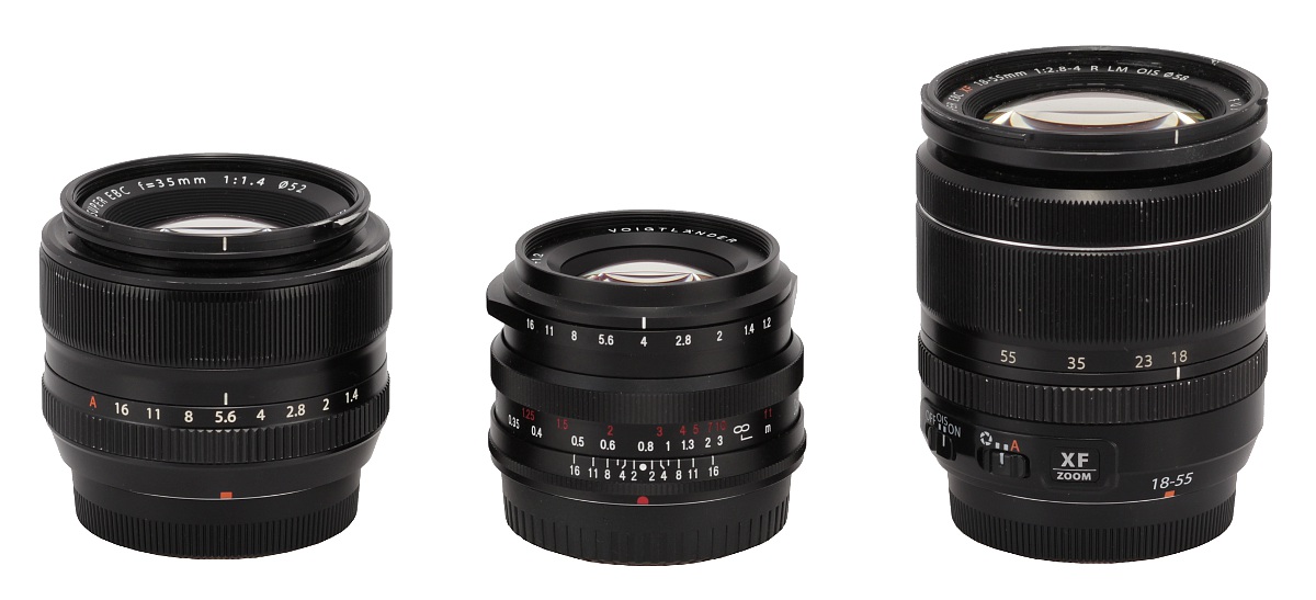

Na poniższym zdjęciu Nokton stoi pomiędzy Fujinonami 1.4/35 oraz 18–55 mm. Porównanie z tym pierwszym daje szczególnie mocno do myślenia – ciemniejszy Fujinon jest bowiem znacznie większy.

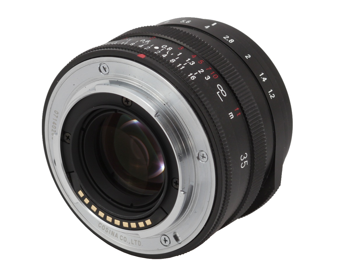

Nokton 1.2/35X rozpoczyna się metalowym bagnetem, który otacza styki oraz tylną soczewkę o średnicy 21 mm. Soczewka ta jest ruchoma i najpłycej (na głębokości około 4 mm) znajduje się dla ostrości ustawionej na nieskończoność. Gdy przechodzimy do minimalnego dystansu ogniskowania, chowa się ona na głębokość prawie 1 cm. Wewnętrzny tubus, który się wtedy odsłania jest świetnie wyczerniony i zmatowiony. Nie widać tam także żadnych szpar. Tutaj wszystko wygląda więc dobrze.

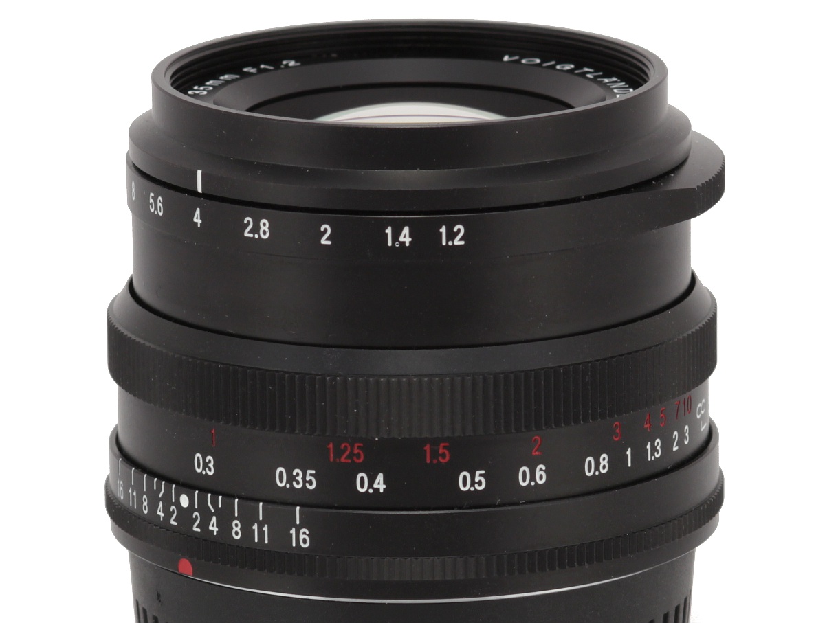

Właściwy obiektyw rozpoczyna się wąskim, nieruchomym pierścieniem, na którym znajdziemy skalę głębi ostrości ze znacznikami dla przysłon od f/16 do f/2.0, czerwoną kropkę ułatwiającą mocowanie obiektywu do aparatu, oznaczenie bagnetu oraz informację, że obiektyw został wyprodukowany w Japonii.
Kolejny element to pierścień do manualnego ustawiania ostrości, który ma szerokość 15 mm. Połowę tej szerokości zajmuje metalowe karbowanie, a drugą połowę skala odległości wyrażona zarówno w metrach, jak i stopach. Za znacznikiem nieskończoności widnieje jeszcze wartość ogniskowej obiektywu.

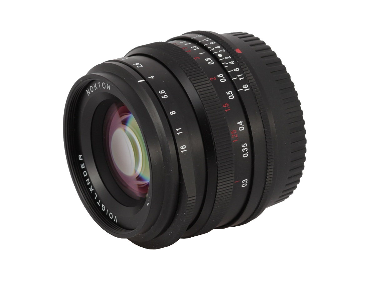

Idąc dalej natrafiamy na wąski pierścień do zmiany przysłony. Znajdziemy na nim karbowaną wypustkę, której zadaniem jest ułatwienie uchwytu i nastaw. Pierścień pracuje ze skokiem 1/3 EV i, dzięki stykom, przekazuje informacje do aparatu. W przypadku naszego redakcyjnego X-T2 wartości wyświetlane na ekranie lub w wizjerze były zawsze trochę wyższe niż te ustawione na pierścieniu, ale, co ciekawe, do EXIF-a była już zapisywana prawidłowa przysłona.
Voigtlander Nokton 35 mm f/1.2 X / Z - Budowa i jakość wykonania
Obiektyw kończy się nieruchomym fragmentem obudowy, który przechodzi w gwint, który służy jednocześnie jako mocowanie filtrów o średnicy 46 mm, ale także jako mocowanie dołączonej w zestawie małej osłony przeciwsłonecznej.
Przednia soczewka ma średnicę 30 mm, jest lekko wypukła i otacza ją fragment obudowy z nazwą i parametrami obiektywu.

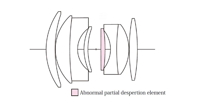

Jeśli chodzi o konstrukcję optyczną, mamy tutaj do czynienia z 8 soczewkami ustawionymi w 6 grupach. Jeden z elementów optycznych został wykonany ze szkła o nietypowej dyspersji. Wewnątrz znajdziemy jeszcze kołową przysłonę o aż dwunastu listkach.

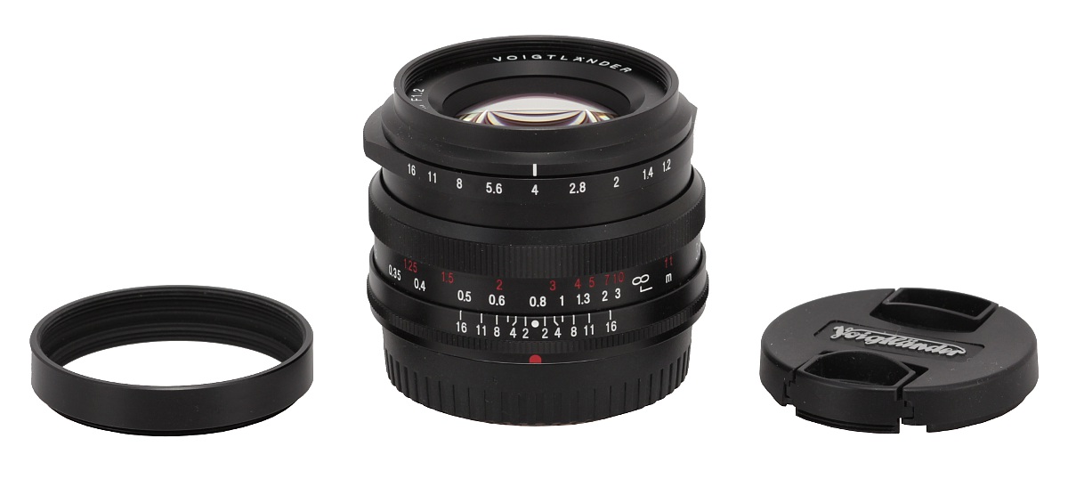

Kupujący dostaje w zestawie oba dekielki oraz małą, metalową osłonę przeciwsłoneczną, którą wkręca się w gwint mocowania filtrów.
