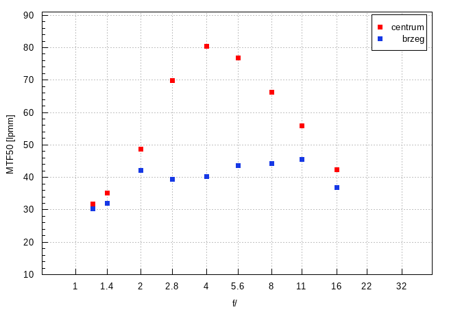

Test rozdzielczości obiektywu Voigtlander Nokton 35 mm f/1.2 X wykonaliśmy w oparciu o pliki RAW z aparatu Fujifilm X-T2. Pliki te zostały wywołane programem dcraw (z algorytmem 3-pass X-trans filter) i przeanalizowane przy pomocy pakietu Imatest.
Przypomnijmy, że najlepsze obiektywy stałoogniskowe systemu Fujifilm X testowane w ten sposób osiągają wyniki na poziomie 80 lpmm, a poziom przyzwoitości jest ustawiony w okolicach 44–45 lpmm. Rekordowe wyniki osiągane na tej matrycy to okolice 85 lpmm i wyżej. Dotychczas najlepszy wynik uzyskały Viltrox AF 23 mm f/1.4 XF (85.3 ±0.9 lpmm) oraz Fujinon XF 18 mm f/1.4 R WR (93.5 ±0.9 lpmm).
Zobaczmy więc, jak na tym tle wyglądają rezultaty Noktona 35 mm f/1.2 X w centrum kadru i na jego brzegu. Odpowiedni wykres znajduje się poniżej.
Voigtlander Nokton 35 mm f/1.2 X / Z - Rozdzielczość obrazu
Patrząc na kombinację rozmiarów obiektywu i jego światła byłem bardzo ciekaw jak będzie wyglądał wykres rozdzielczości. Jak widać, niespodzianek nie ma zbyt dużych.
W centrum kadru, na przysłonach f/1.2 i f/1.4 obraz jest słabej jakości. Robi się on przyzwoity w okolicach f/1.8 i bardzo szybko polepsza się wraz z dalszym przymykaniem przysłony. Na f/2.8 mamy już bardzo dobry poziom prawie 70 lpmm, a na f/4.0 świetny wynik przekraczający 80 lpmm.
Ciekawe jest zachowanie na brzegu kadru. Przy tak małych rozmiarach testowanego obiektywu, nie oczekiwałem tutaj fajerwerków. Niestety rzeczywistość okazała się jeszcze gorsza. Obrazy o w miarę przyzwoitej jakości jesteśmy w stanie uzyskać dopiero po przymknięciu obiektywu do przysłon w okolicy f/8-f/11. To nie jest coś, czego możemy oczekiwać od dobrej klasy obiektywu standardowego.
