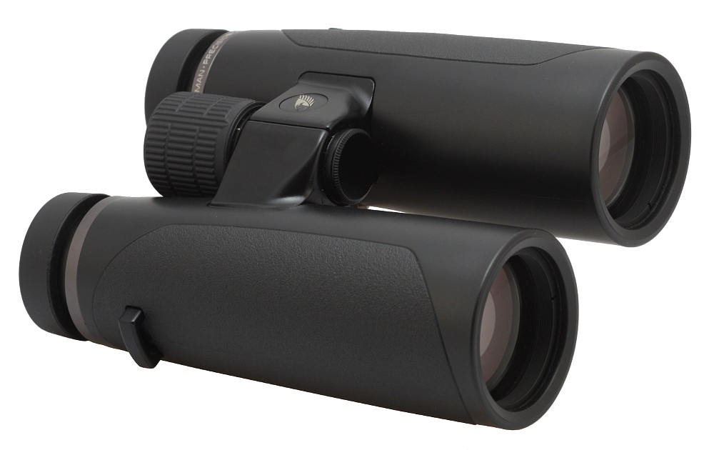

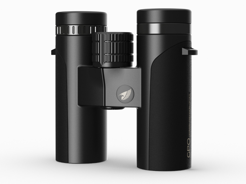

Seria Passion ED obejmuje na razie cztery lornetki o parametrach 8×32, 10×32, 8×42 i 10×42. Są to modele wyposażone w dachowe pryzmaty Schmidta-Pechana o sporych polach widzenia zamknięte w lekkiej, magnezowej i wodoodpornej obudowie. Producent deklaruje transmisję na poziomie 90%. W najbliższych miesiącach seria ta ma być rozszerzona o nocne modele 8×56 i 10×56 wyposażone w pryzmaty Abbe-Koeniga o deklarowanej transmisji na poziomie 92%. Ceny lornetek Passion HD zawierają się w zakresie od 380 Euro za model 8×32 do 450 Euro za model 10×42.

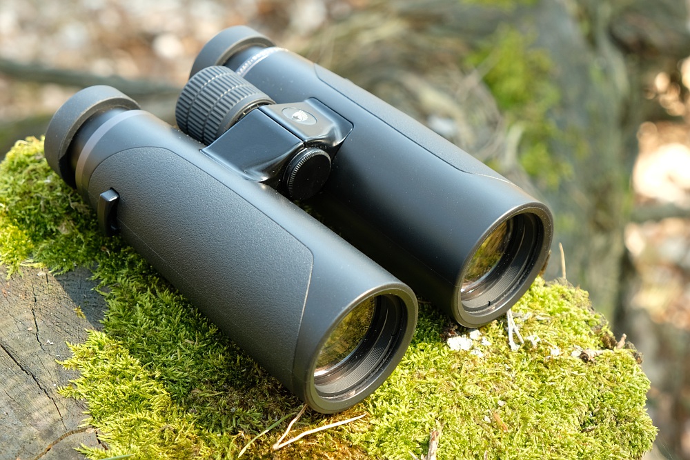

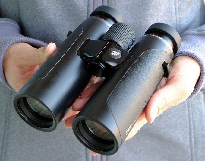

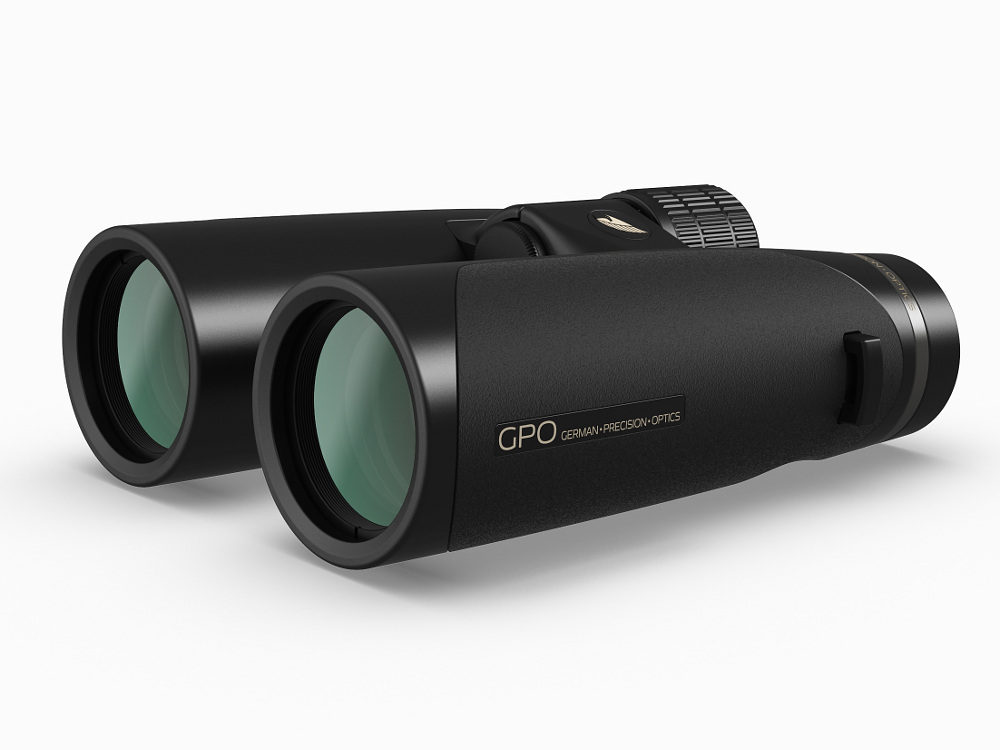

Na stronie producenta nie ma zdjęć omawianej lornetki lecz komputerowo generowane grafiki, na których sprzęt wygląda bardzo ładnie, gustownie i zgrabnie. Trzeba przyznać, że rzeczywista lornetka, po wyjęciu z pudełka, prezentuje się równie imponująco. Jest elegancka, dobrze zaprojektowana i sprawia wrażenie ergonomicznej.
Magnezowy korpus lornetki obito czarną gumą o zmiennej fakturze – na zewnętrznej części lekko chropowatej, natomiast przy mostku oraz po wewnętrznej stronie tubusów gładką. Guma ta dobrze przylega do lornetki i nigdzie, nawet przy obiektywach, nie odstaje od korpusu. Lornetka ma spore jak na klasę 10×42 rozmiary i być może właśnie dzięki temu bardzo dobrze leży w moich rękach. Na pewno pomagają także dobrze dobrane wyprofilowania pod kciuki.

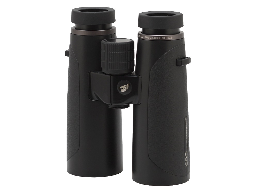

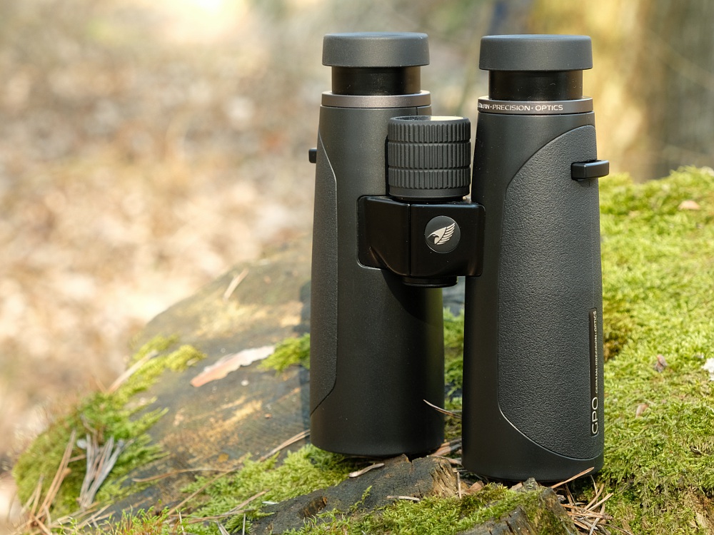

Śruba centralna jest spora, karbowana i chodzi płynnie, z równym oporem. Przejechanie od minimalnego dystansu ogniskowania do nieskończoności wymaga obrotu nią o kąt 540 stopni – to dość typowa wartość. Odsunięcie śruby od korpusu pokazuje skalę korekty dioptrażu i daje możliwość jej regulacji. To rozwiązanie powoduje, że żaden zewnętrzny element optyczny nie porusza się – wszystko odbywa się wewnątrz, co zapewnia szczelność instrumentu i jego odporność na warunki atmosferyczne. Z wyżej wymienionych konkurentów podobną funkcjonalność oferowały tylko Alpen i Meopta. Pozostałe lornetki miały korektę dioptrażu rozwiązaną przez poruszanie prawym okularem.
GPO Passion HD 10x42 w naszych rękach - Pierwsze wrażenia
Po przeciwnej stronie mostka niż śruba do ustawiania ostrości znajdziemy zaślepkę zamykającą gwint statywowy. Dostęp do niego jest dość łatwy i nie powinniśmy mieć problemów z zainstalowaniem lornetki na jakimkolwiek łączniku statywowym.
Lornetka dobrze leży też przy oku. Muszle są prawidłowo wyprofilowane, gumowane i można regulować ich wysokość. Maksymalny rozstaw źrenic wynosi 74.5 mm, a więc jest wystarczający dla znaczniej większości osób.

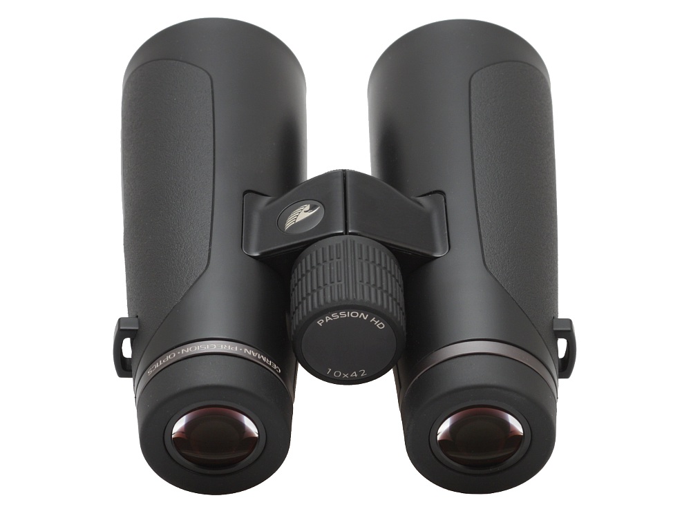

Gdy zajrzymy do wnętrza tubusów, widać dobrze wyczernione i zmatowione ścianki, które intensywnie wybafflowano. Pochwalić należy czystość – na pryzmatach i wewnętrznych soczewkach nie ma praktycznie żadnych drobinek pyłu ani innych zabrudzeń czy zacieków. Jedyny mankament to najbliższe otoczenie pryzmatów. Cela je otaczająca, zawierająca dwie śrubki, jest niewyczerniona i lekko się świeci.

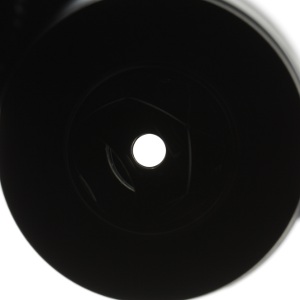

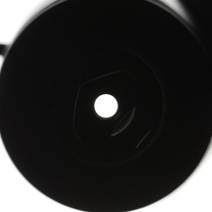

Wygląd źrenic wyjściowych nie budzi naszych zastrzeżeń. Odstępstwa od kołowości są niewielkie, a ich otoczenie stosunkowo ciemne. Tutaj trudno mieć zastrzeżenia.
Źrenica lewa Źrenica prawa
GPO Passion HD 10x42 w naszych rękach - Pierwsze wrażenia GPO Passion HD 10x42 w naszych rękach - Pierwsze wrażenia

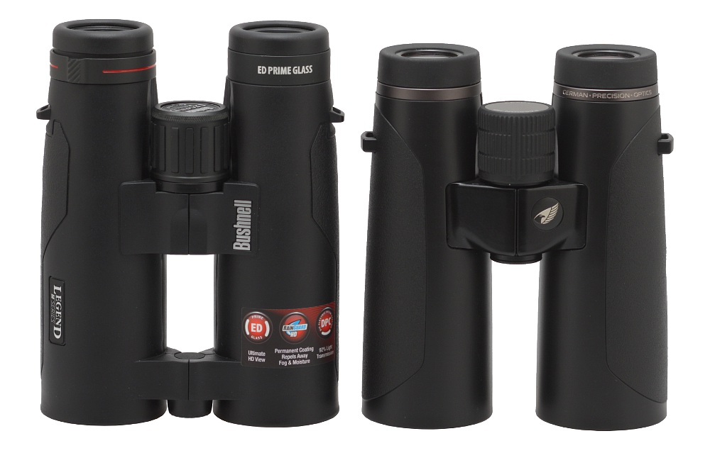

Żeby jeszcze mocniej uzmysłowić skalę problemu, dodam, że wspominane tutaj lornetki premium takie jak Swarovision czy Ultravid, wcale nie są wzorem do naśladowania jeśli chodzi o korygowanie aberracji chromatycznej. Gdy porównamy Passion HD do lornetki, która tę wadę koryguje prawidłowo, różnica jest naprawdę wyraźna. Tak się złożyło, że w naszej redakcji był jeszcze niedawno testowany Bushnell Legend M 10×42, który dobrze wypadł w tej kategorii. Na jego tle GPO Passion HD wypada naprawdę słabo, a przecież Bushnell jest instrumentem dwa razy tańszym…
