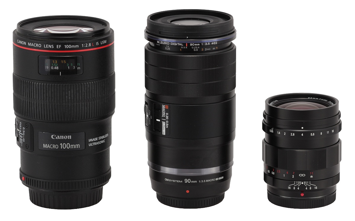

Jeśli chodzi o wagę i gabaryty, OM 90 mm f/3.5 to prawdziwy maluch w porównaniu do konkurencji – tutaj przebija go tylko Olympus M.Zuiko Digital 60 mm f/2.8 ED Macro.
Na poniższym zdjęciu OM System M.Zuiko Digital ED 90 mm f/3.5 Macro IS PRO stoi pomiędzy Canonem EF 100 mm f/2.8L IS USM Macro a Voigtlanderem Noctonem 25 mm f/0.95. Jak widać, w porównaniu do obiektywu makro przeznaczonego do lustrzanek, nowy OM 3.5/90 nie wygląda już tak filigranowo.

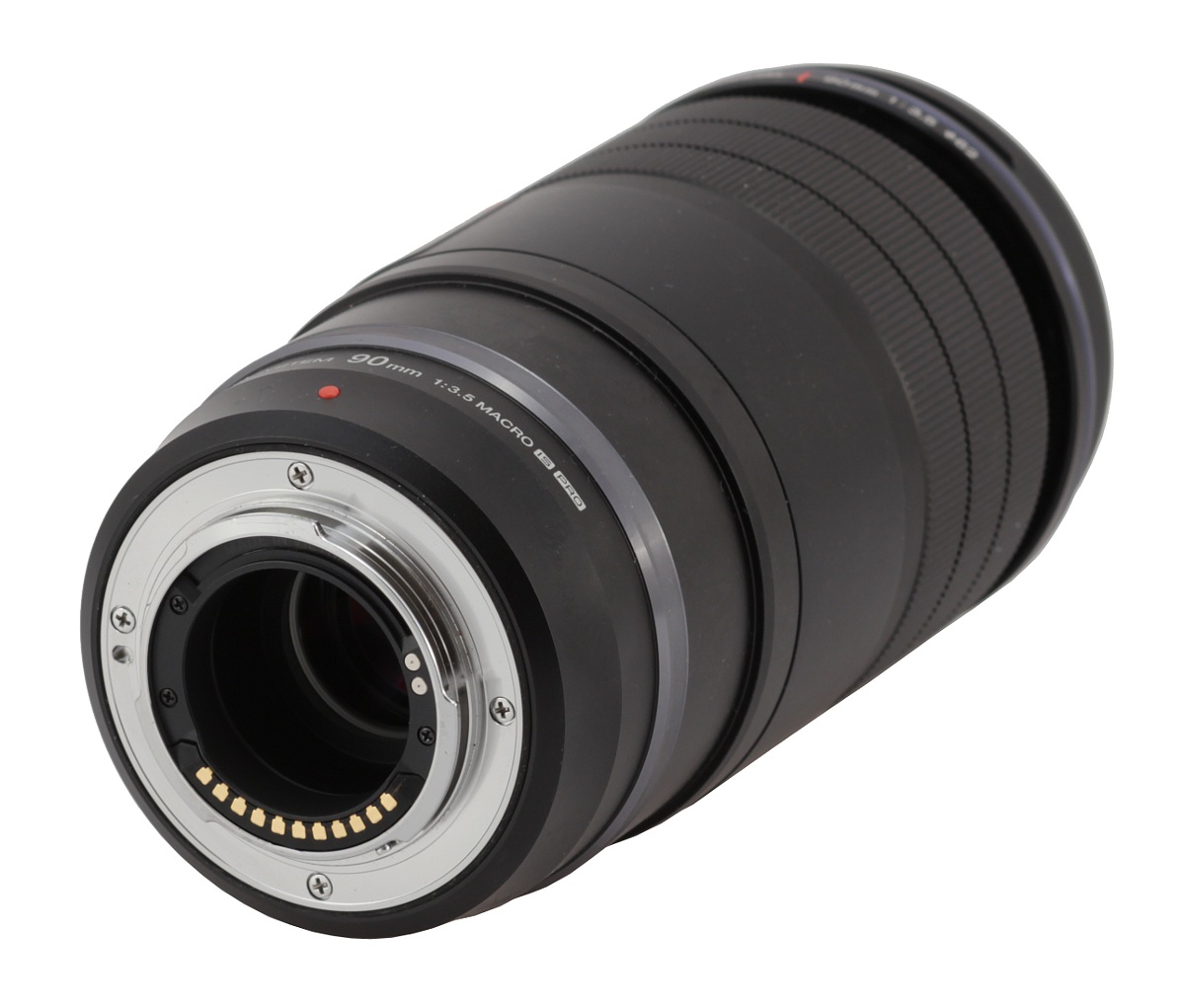

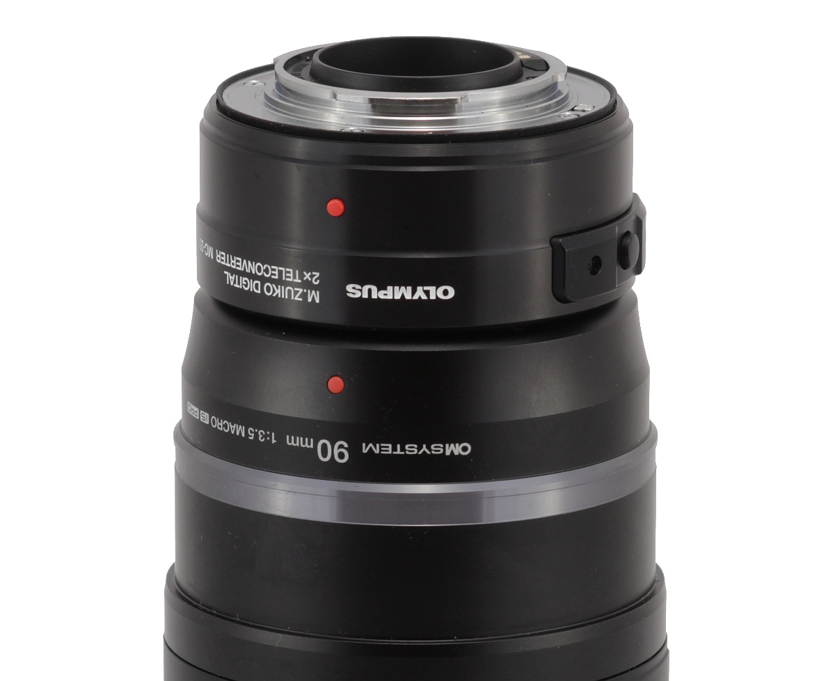

Testowany obiektyw rozpoczyna się metalowym bagnetem, który otacza styki oraz wewnętrzny, czarny, dobrze zmatowiony tubus, w głębi którego znajduje się tylna soczewka. Jest ona nieruchoma i ma średnicę około 19 mm.
OM System M.Zuiko Digital ED 90 mm f/3.5 Macro IS PRO - Budowa, jakość wykonania i stabilizacja
Właściwy korpus obiektywu rozpoczyna się gładkim, metalowym pierścieniem, na którym znajdziemy czerwoną kropkę ułatwiającą mocowanie instrumentu do aparatu, napisy z nazwą i parametrami, informacje o wodoodporności (splash proof), o typie mocowania, a także o minimalnym dystansie ustawiania ostrości w trybie makro (0.25m/0.82ft-∞) oraz S-MACRO (0.224–0.5m/0.735–1.64ft).

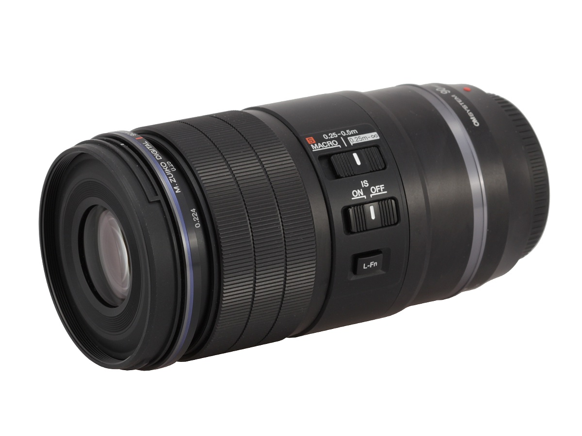

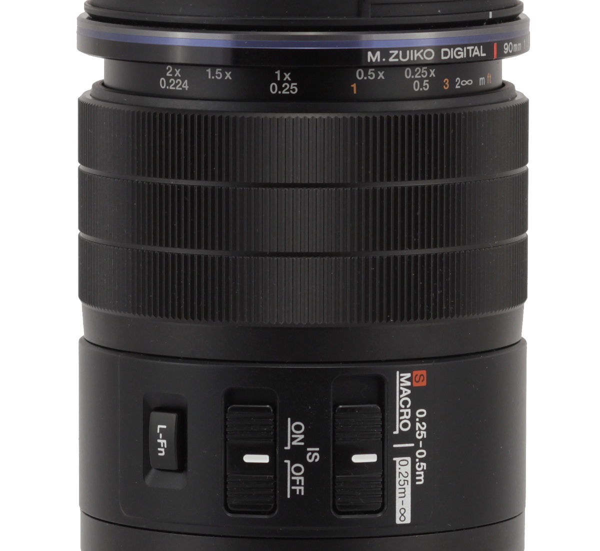

Idąc dalej natrafimy na ciemno-niebieski pierścień charakterystyczny dla serii PRO, który płynnie przechodzi w gładki i nieruchomy fragment obudowy. Następnie mamy serię przełączników. Pierwszy służy do wyboru zakresu pracy autofokusa. Mamy tutaj przedziały: S-MACRO, 0.25–0.5 m oraz 0.25m-∞. Drugi pozwala wyłączać lub wyłączać stabilizację optyczną (IS ON/OFF), a trzeci to przycisk funkcyjny L-Fn, któremu, z poziomu aparatu, można przypisać jedną z wielu funkcji.
Kolejnym elementem jest duży i pokryty karbowaniem pierścień do manualnego ustawiania ostrości. Ma on szerokość aż 37 mm i może pracować w dwóch trybach. Domyślnie mamy tryb ze wspomaganiem elektronicznym, natomiast po przesunięciu pierścienia w kierunku bagnetu odsłania się nam tradycyjna skala odległości oraz odwzorowania, dzięki czemu możemy pracować w trybie w pełni manualnym. Owa skala obejmuje pełen zakres, włącznie z trybem S-MACRO. W tym trybie przebieg całego zakresu wymaga obrotu pierścieniem o kąt troszkę ponad 100 stopni. W trybie elektronicznym ten kąt rośnie do wyraźnie powyżej 500 stopni.
W trybie zwykłego makro, dla odległości 0.25 metra, podczas fotografowania, przednia soczewka znajduje się 12 cm od obiektu. Po przejściu do S-MACRO i skali odwzorowania 2:1 wartość ta zmniejsza się do około 6 cm.

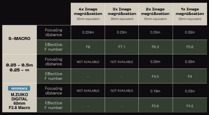

Przy fotografowaniu w skali S-MACRO minimalna wartości przysłony, jaką możemy ustawić, wynosi f/5.0. Wynika to oczywiście z faktu, że obiektywy makro „ciemnieją”, gdy przechodzimy do dużych skal odwzorowania. Producent w swoich materiałach podaje dokładne wartości światła dla poszczególnych odległości. I tak w skali 1:1, osiąganej dla 0.25 metra, jest to f/6.3, natomiast w skali 2:1 osiąganej dla 0.224 metra światło spada już do f/8.0.

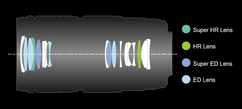

Jeśli chodzi o konstrukcję optyczną, mamy tutaj do czynienia z 18 soczewkami ustawionymi w 13 grupach. Nie brakuje elementów specjalnych, bo zastosowano aż 4 soczewki wykonane z niskodyspersyjnego szkła ED, dwie z Super ED, jedną ze szkła HR i jedną z Super HR. Wewnątrz znajdziemy jeszcze kołową przysłonę o 9 listkach, którą można domknąć maksymalnie do wartości f/22. Co ciekawe, po zastosowaniu telekonwertera maksymalna wartość przysłony też wynosi f/22.

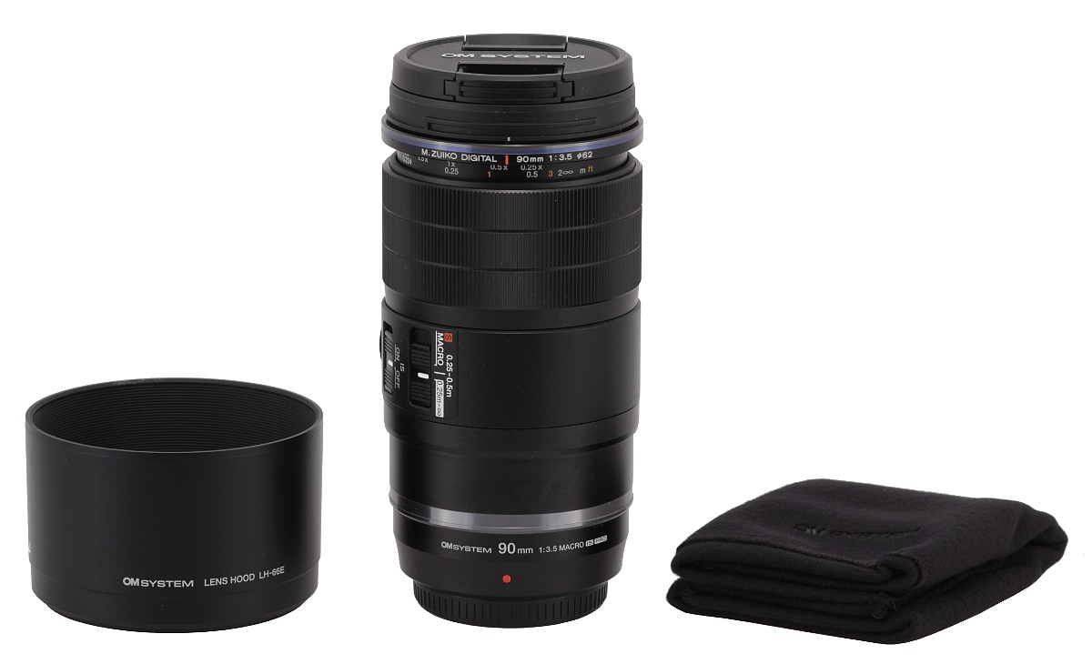

Kupujący dostaje w zestawie oba dekielki, osłonę przeciwsłoneczną oraz miękki futerał (zwany także owijaczem).
