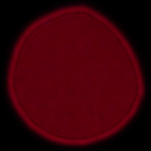

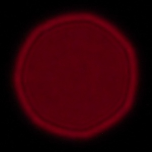

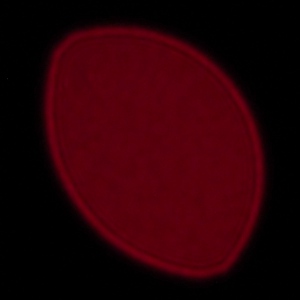

OM System M.Zuiko Digital ED 90 mm f/3.5 Macro IS PRO nie ma żadnych problemów z komą. Obrazy diody wyglądają praktycznie tak samo w centrum kadru jak i w jego rogach i to niezależnie od tego, jakiej przysłony użyjemy oraz od tego, czy pracujemy samym obiektywem, czy też podepniemy do niego telekonwerter. Brawo!
E-M5 II, 90 mm, f/3.5, centrum E-M5 II, 90 mm, f/3.5, róg
OM System M.Zuiko Digital ED 90 mm f/3.5 Macro IS PRO - Koma, astygmatyzm i bokeh OM System M.Zuiko Digital ED 90 mm f/3.5 Macro IS PRO - Koma, astygmatyzm i bokeh
E-M5 II, 90 mm, f/5.0, centrum E-M5 II, 90 mm, f/5.0, róg
E-M5 II, 180 mm (TC), f/7.1, centrum E-M5 II, 180 mm (TC), f/7.1, róg

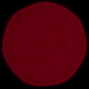

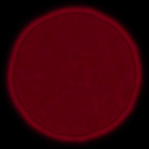

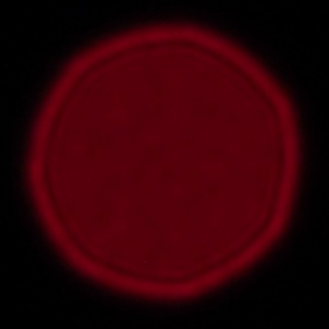

Wygląd obrazów pozaogniskowych jest w testowanym obiektywie ładny. Jedna rzecz, do której można mieć jakieś zastrzeżenia, to jaśniejsza obwódka, która pojawia się już na maksymalnym otworze względnym.
Z jednej strony mała matryca Mikro 4/3 ułatwia walkę z winietowaniem mechanicznym, z drugiej strony nasze zastrzeżenia w tej kwestii budziła stosunkowo długa i wąska obudowa obiektywu. I faktycznie dało się to we znaki, bo winietowanie mechaniczne na f/3.5 jest spore, a jednocześnie wciąż widać je wyraźnie po przymknięciu przysłony do f/5.0.
E-M5 II, f/3.5, centrum E-M5 II, f/3.5, róg
E-M5 II, f/5.0, centrum E-M5 II, f/5.0, róg
E-M5 II, f/7.1, centrum E-M5 II, f/7.1, róg
