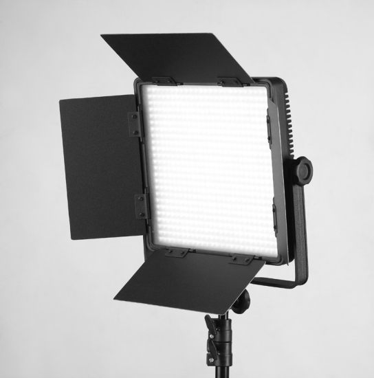

Fomei wprowadza do oferty długo oczekiwane lampy światła ciągłego LED. Źródłem światła w tych lampach jest 600 diod LED. Przeznaczone są przede wszystkim do filmowania, również lustrzankami, nadają się też do fotografowania mniejszych produktów.

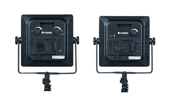

Lampy występują w dwóch wersjach: Fomei LED 600/55 - temperatura barwowa światła w tej lampie to 5500K oraz Fomei LED 600/5532 - tu możemy wybierać miedzy temperaturą 5500K a 3200K, przy czym temperatura może być płynnie zmieniana. Obie lampy posiadają płynna regulacje natężenia światła: pierwsza maksymalnie 5450 lux-ów, druga w zależności od temp. barwowej 5500K/3730 lux-ów; 3200K/2650 lux-ów.

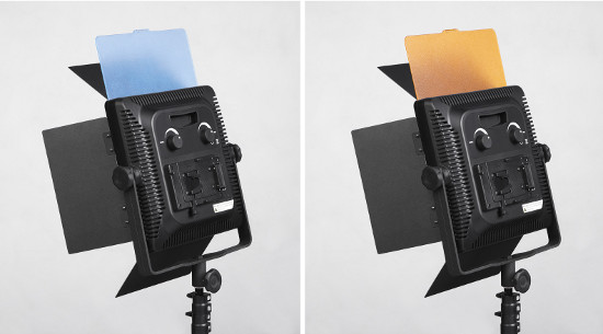

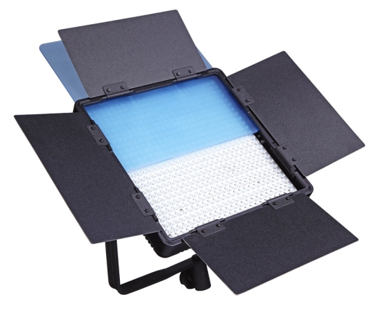

Mogą być zasilane standardowo z sieci 230V lub z akumulatorów. W zestawie z lampą dostaniemy dyfuzor oraz filtry niebieski i żółty.

Przy migawce większej niż 50 można mieć pewnie super falujące światło :) LEDy nie zawsze przyjazne.
@mav - "...super falujące światło :) LEDy nie zawsze przyjazne."
Hm? Z tego co mnie uczono wynika że diody LED powinny dawać najbardziej równe światło i do takich celów chyba nadają się najlepiej. Dioda LED jest półprzewodnikiem znaczy świeci jak prąd przechodzi w jedną stronę, więc konstruktorzy lamp zapewne zrobili coś takiego jak prostownik, najprostsza wersja cztery zwykłe diody i kondensator, dobrze dobrana jego pojemność załatwi prąd stały jak z baterii, zero falowania światła.
SlawGaw gdyby to było takie proste. Te zasady ktore podajesz sprawdzaja sie przy diodach małych mocy. Wraz z wzrostem natężenia rosną problemy. Kontrola płynącego prądu (sprawa krytyczna), temeratura (skacająca czas świecenia) stąd taki duży radiator z tyłu. Ot choćby dioda sterowana imulsowo może być bardziej wysilona. Czyli temat rzeka tym większa im jaśniej świeci dioda.

A to nie jest tak, że te ze zmienną temperaturą to diody RGB i różnice natężenia światła wynikają z proporcji z jaką świecą poszczególne składowe?
Jak ze zmienną "temperaturą" barwową, to pewnie tak. W sumie ciekawe, jak to zrealizowali, bo pojęcie temperatury barwowej ma sens jedynie dla promieniowania o widmie jako-tako podobnym do widma promieniowania ciała doskonale czarnego w danej temperaturze (a przynajmniej części widzialnej). Stąd mamy jeszcze współczynnik odwzorowania kolorów.
Z RGB to jest taki problem, że przedmiot, dajmy na to żółty, odbije trochę światła z czerwonej diody i trochę z zielonej, a prawdziwej żółci - wcale, bo jej po prostu nie ma w świetle RGB... Czy to jest dobre rozwiązanie do fotografii? Dlatego wydaje mi się, że tą regulację uzyskali jakoś inaczej, tj.z wykorzystaniem luminoforu.
Elviernes - Jest bardzo prawdopodobne, że lampy z regulacją temperatury mają podobne rozwiązanie jak AkuratLighting - czyli w opcji z regulacją koloru, połowa LED jest 5500K, a druga połowa 3200K, a potencjometr reguluje ile mocy idzie w który zestaw. W ten sposób taka lampa nigdy nie świeci wszystkimi LEDami na raz na pełnej mocy (tzn pełna moc jest na 50% LEDów). Takie rozwiązanie ma ta lampa:
Z kolei inna lampa, z trybem MIX, może odpalić oba zestawy LED na pełnej mocy naraz i świecić światłem mieszanym (w obu temperaturach). Tak ma ta lampa: link
Niestety Fomei nie podaje jakie rozwiązanie jest u nich, ale po natężeniu wnioskuję, że właśnie to pierwsze.
