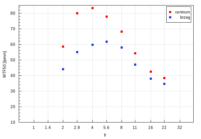

Rozdzielczość (w sensie wartości funkcji MTF50) obiektywu Venus Optics LAOWA 6 mm f/2 Zero-D MFT została przetestowana w oparciu o pliki RAW z aparatu Olympus O-MD E-M5 Mark II. W tym przypadku za poziom przyzwoitości uznajemy wartości wynoszące 48–50 lpmm. Wysokiej klasy obiektywy stałoogniskowe uzyskują tutaj rezultaty na poziomie 85 lpmm i wyższym. Najlepsze osiągi odnotowaliśmy u Olympusa M.Zuiko Digital ED 45 mm f/1.2 PRO, który dotarł aż do okolic 96 lpmm, oraz Olympusa M.Zuiko Digital ED 17 mm f/1.2 PRO, który dzierży obecnie rekord na tej matrycy wynoszący 98.6 lpmm.
Zobaczmy więc, jak na tym tle prezentują się wyniki testowanego obiektywu. Rezultaty, jakie uzyskał on w centrum kadru i na jego brzegu, są zaprezentowane na poniższym wykresie.
Venus Optics LAOWA 6 mm f/2 Zero-D MFT - Rozdzielczość obrazu
Na maksymalnym otworze względnym jakość obrazu może nie zachwyca, ale wciąż jest zauważalnie powyżej poziomu przyzwoitości, a więc nie mamy tutaj powodów do narzekań. Tym bardziej, że obiektyw bardzo dobrze reaguje na przymykanie przysłony, dzięki czemu na f/2.8 ocieramy się o wartość 80 lpmm, a na f/4.0 zauważalnie ją przekraczamy. To świetne osiągi, godne dobrej stałki.
Bardzo byliśmy ciekawi, jak wypadnie brzeg kadru. Zadanie było tutaj bardzo trudne, bo mamy przecież do czynienia z ogromnym kątem widzenia, dobrym światłem i małymi rozmiarami obiektywu. I faktycznie, na f/2.0 wyniki nie są takie, jakich byśmy chcieli, bo odnotowane MTF-y znajdują się poniżej poziomu przyzwoitości. Na szczęście, sytuacja zmienia się już na f/2.8, gdzie rozdzielczość dociera do prawie 55 lpmm, natomiast w przedziale f/4.0–8.0 trzyma się okolic 60 lpmm.
W efekcie, pomimo swoich małych rozmiarów, Venus Optics LAOWA 6 mm f/2 Zero-D MFT jest w stanie generować ostre obrazy w całym, ogromnym przecież polu widzenia i to w dość szerokim zakresie przysłon od f/2.8 do f/11. Od takiego malucha trudno oczekiwać więcej.
Skomentowania może jeszcze wymagać zaskakująco wysoki wynik na przysłonie f/22. Odnotowane tam rezultaty powinny być znacznie bliższe 30 lpmm, a obecnie nie różnią się znacząco od tego, co widzimy na f/16. Moim zdaniem to efekt małej liczby listków przysłony i parametrów obiektywu. Przecież przy ogniskowej 6 mm i przysłonie f/22 źrenica wyjściowa ma 0.27 mm i obiektyw może mieć duże problemy, żeby precyzyjnie dostarczyć taką wartość, jeśli ma do dyspozycji tylko pięć listków. Nie należy się jednak specjalnie tym przejmować, bo chyba mało kto wpadnie na pomysł, żeby w systemie Mikro 4/3 używać przysłony f/22, w której wszystkie szczegóły zjada dyfrakcja.

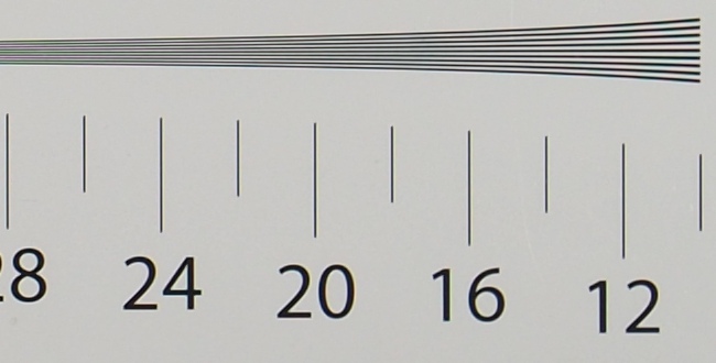

Olympus E-M5 II, 6 mm, JPEG, f/2.0
