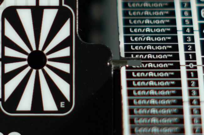

Autofokus Samyanga AF 50 mm f/1.4 FE II w połączeniu z Sony A7R III pracuje bezgłośnie. Nie jest to jednak praca szybka, bo przebieg całego zakresu odległości i potwierdzenie ostrości zajmuje około 1 sekundy. Czas ten słabo zależy od kierunku pracy.
Celność mechanizmu ustawiającego ostrość nie jest idealna, bo pewne pomyłki zdarzało nam się rejestrować zarówno w studio jak i w plenerze. Ich liczba nie przekraczała jednak 4–5%, a więc nie było tutaj dużych powodów do niepokoju.
Testowany obiektyw pokazywał lekką tendencję do ustawiania ostrości za właściwym obiektem. Nie był to jednak efekt duży i nawet przy fotografowaniu z bliska głębia ostrości marginalnie obejmowała cel.
A7R III, f/1.4
