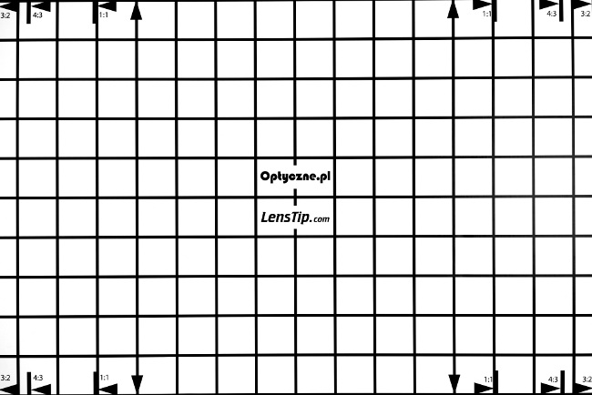

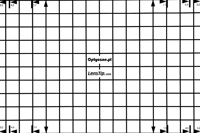

Testowana niedawno Sigma A 50 mm f/1.4 DG DN nie zachwyciła nas w kwestii korygowania dystorsji, bo na pełnej klatce pokazywała całkiem sporą „poduszkę” sięgającą +2.58%.
Na szczęście inżynierowie Samyanga nie zdecydowali się pójść tą drogą i podjęli słuszną decyzję o próbie walki z dystorsją poprzez optykę obiektywu. Walka ta zakończyła się sukcesem, bo na mniejszej matrycy APS-C mamy do czynienia ze znikomą dystorsją poduszkową o wartości +0.39%, która po przejściu na pełną klatkę zwiększa się do wciąż nieuciążliwego poziomu +0.55%.
Sony A7R III, 50 mm, APS-C
Samyang AF 50 mm f/1.4 FE II - Dystorsja i pole widzenia
Sony A7R III, 50 mm, FF
