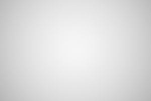

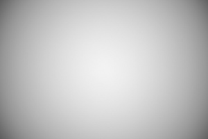

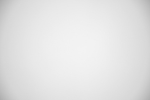

Najpierw sprawdzimy, jak winietowanie wygląda na mniejszej matrycy APS-C. Odpowiednie miniaturki znajdują się poniżej.
A7R III, APS-C, f/1.4 A7R III, APS-C, f/2.0
Samyang AF 50 mm f/1.4 FE II - Winietowanie Samyang AF 50 mm f/1.4 FE II - Winietowanie
W tym przypadku nie mamy powodów do narzekań, bo nawet na maksymalnym otworze względnym winietowanie sięga umiarkowanego poziomu 24% (−0.81 EV). Problemy kończą się, w zasadzie całkowicie, na przysłonach f/2.0 i f/2.8, gdzie uzyskane przez nas wyniki to odpowiednio 10% (−0.30 EV) i 7% (−0.22 EV).

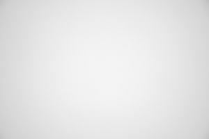

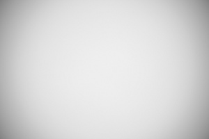

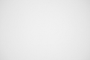

Po przejściu na większą matrycę pełnoklatkową owych problemów jest znacznie więcej i wyraźnie widać to na poniższych zdjęciach.
A7R III, FF, f/1.4 A7R III, FF, f/2.0
A7R III, FF, f/2.8 A7R III, FF, f/4.0

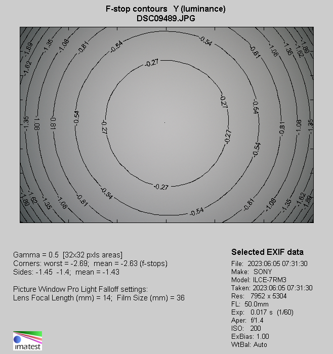

Na maksymalnym otworze względnym uzyskany przez nas wynik jest bardzo duży i sięga 60% (−2.63 EV). Choć warto tutaj pamiętać, że Sigma A 50 mm f/1.4 DG DN pokazywała tutaj zauważalnie wyższy poziom 67%. Z drugiej strony poprzednik sprawował się wyraźnie lepiej notując wynik wynoszący 50%.
Przymknięcie przysłony do f/2.0 zmniejsza winietowanie do 45% (−1.73 EV), natomiast na f/2.8 wada ta sięga 28% (−0.97 EV). Z umiarkowanym poziomem zaczynamy mieć do czynienia na przysłonach f/4.0 i f/5.6, gdzie uzyskane przez nas rezultaty to odpowiednio 21% (−0.67 EV) oraz 18% (−0.56 EV). Dalsze przymykanie przysłony nie daje już mierzalnych efektów.
Sony A7R III, JPEG, f/1.4
